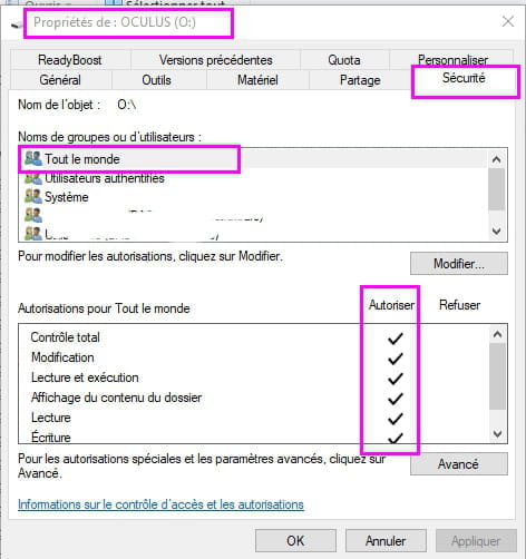

Les HD de chaque PC sont totalement partagés en accès complet avec toutes les autorisations à "tout le monde".

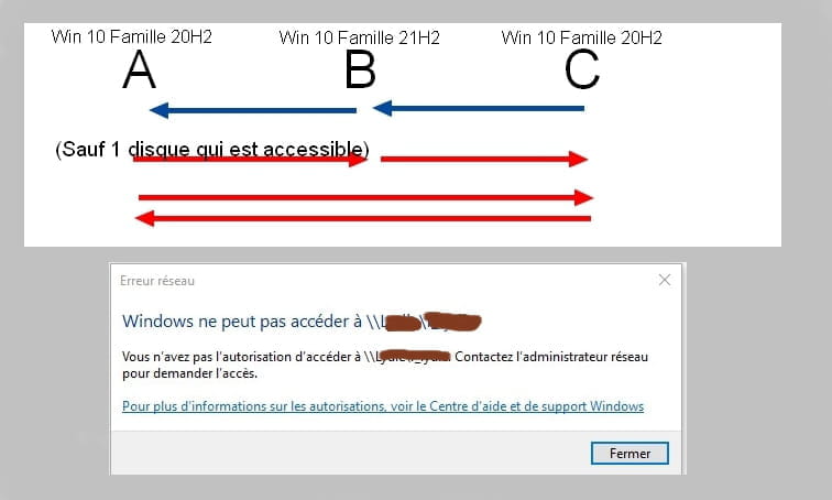

Chaque PC voit les autres PC, et leurs disques partagés, MAIS les disques sont inaccessibles avec le message "erreur réseau" du bas (flèches rouges) dans certains cas, et pas dans d'autres (flèches bleues).
Particularité de A vers B.
A ne peut accéder aux disques de B SAUF sur un disque ou l'accès est complet.
Voyez vous une direction dans laquelle je pourrais "creuser" ?

le pire c'est que sur un ordi je ne peux pas accéder aux disques, SAUF à un ou j'ai l'accès total. Pourtant son partage est identique aux autres..
