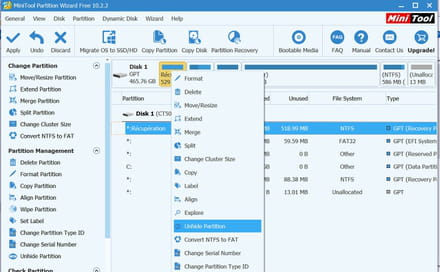

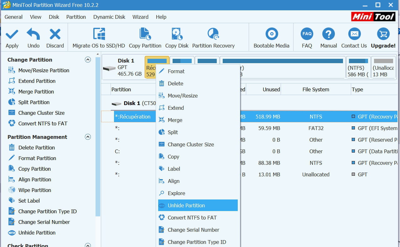

    Vous pouvez essayer d'utiliser un outil gratuit comme MiniTool Partition Wizard pour "masquer la partition (juste masquer, pas effacer !!) système qui est fonctionnelle mais de devrait pas apparaitre.
    Attention avec ce genre d'outil !!!
    A+
