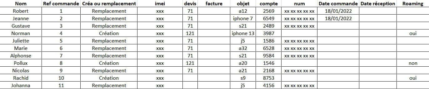

J'ai un fichier excel qui répertorie les commandes que je passe dans une feuille. Aujourd'hui, pour chaque nouvelle commande, je saisis des informations dans une ligne puis je créé un mail manuellement en recopiant les données de cette ligne.
J'aimerais automatiser cette action par le biais d'un bouton.
Lorsque j'appuie sur ce bouton, un popup me demanderait le numéro de la ligne concerné. Je saisirais alors la ligne en question puis validerais. Un mail serait alors généré et prêt à envoyer.
J'ai avancé un peu sur mon idée mais je ne sais pas créer ce popup qui me demande le numéro de la ligne à étudier. Aussi, une fois cette valeur récupérer, comment puis-je l'exploiter pour l'intégrer à mon code?
En pièce jointe un screenshot de mon fichier excel, et ci-dessous mon code.
Merci d'avance pour votre aide.

yg_be Messages postés 23437 Date d'inscription Statut Contributeur Dernière intervention Ambassadeur 1 588
bonjour,
Une autre possibilité, ce serait de sélectionner une ligne, puis, par une combinaison de touches, de démarrer la macro.
La macro pourrait alors récupérer le numéro de ligne de la sélection, et l'exploiter.-
- Pour associer le code à une macro démarrable par combinaison de touches, remplace
Private Sub CommandButton1_Click()
parpublic Sub unemacro()
Si tu veux travailler avec le n° de la ligne sélectionnée plutôt que la ligne 2, tu peux ajouter ceci à ton code (je n'ai pas testé):dim nligne as long nligne=selection.row
Ensuite, tu peux remplacer, par exempleRange("C2")
parCells(nligne, "C")
Pendant que tu testes, mets en commentaire lesOn Error Resume Next
, cela cacherait les erreurs et anomalies, que tu souhaites justement voir quand tu testes.
