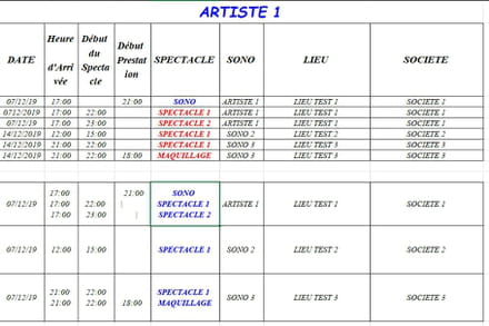

@nix62Voici un tableau mieux fait du résultat attendu ;) Désolé je ne l'avais pas bien fait dans l'exemple ...
et je constate que je l'ai de nouveau mal fait :/ SPECTACLE = NOM_TROUPE
