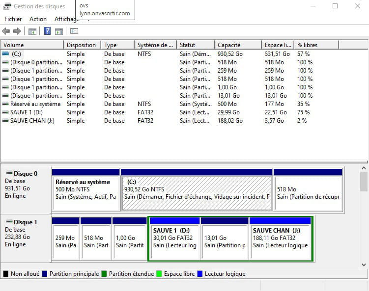

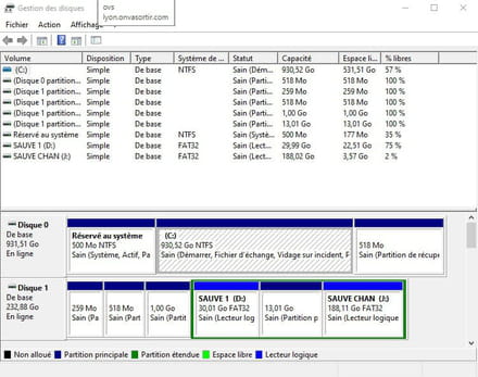

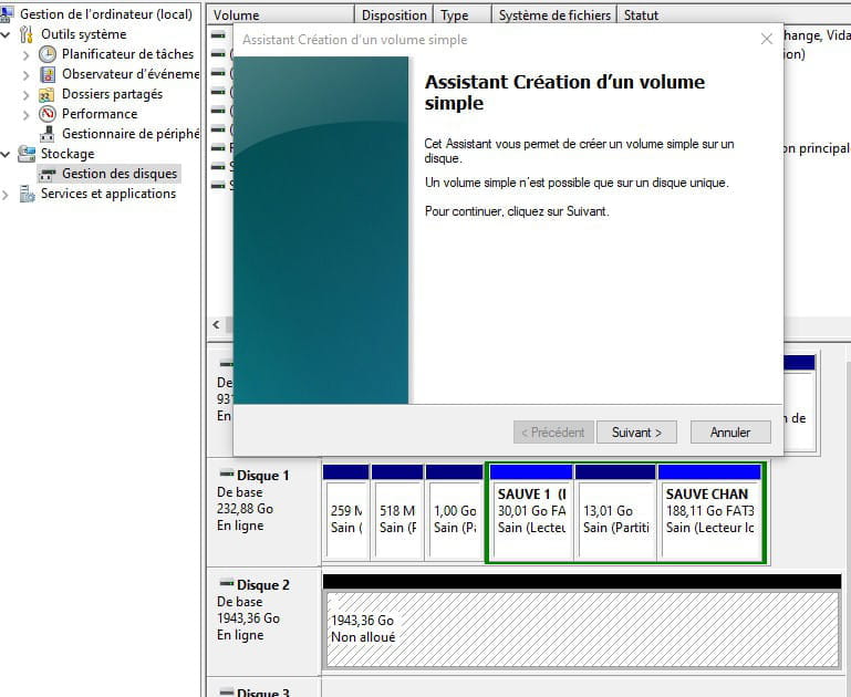

    Clic droit sur Ce PC > Gérer > Gestion des disques.
    Fais une grande capture ou on voie tout jusqu'en bas.
    1. Bonsoir ou bonjour,
      J'ai fait ce que tu m'as écrit voilà l'image

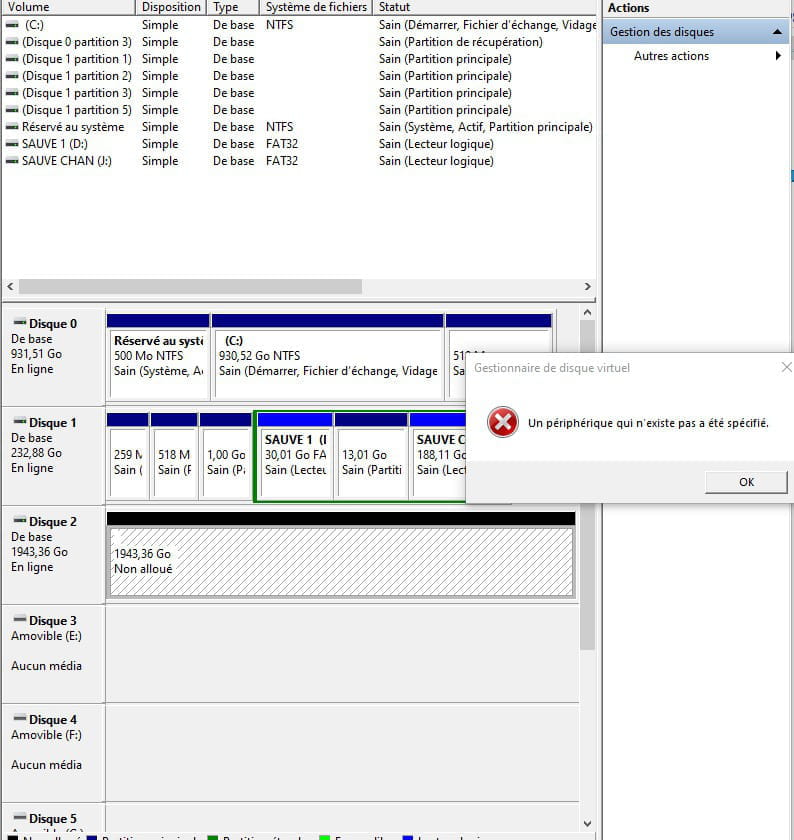

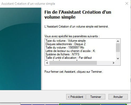

      J'ai poursuivit un peu plus loin, j'ai défini un volume
      mais j'ai eu le résultat suivant

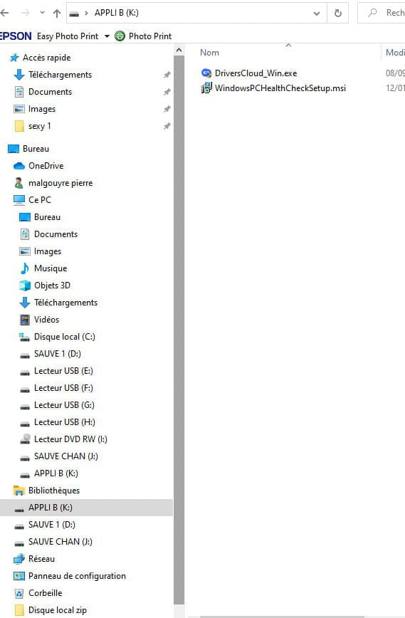

      J'ai essayé une clé USB sur l'emplacement et j'ai eu le bon résultat
      A croire que le disque externe est HS

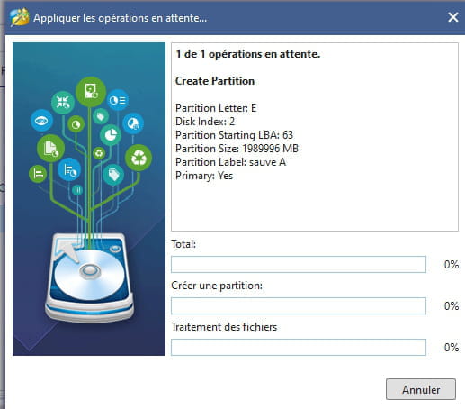

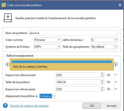

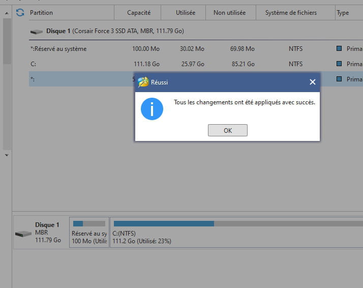

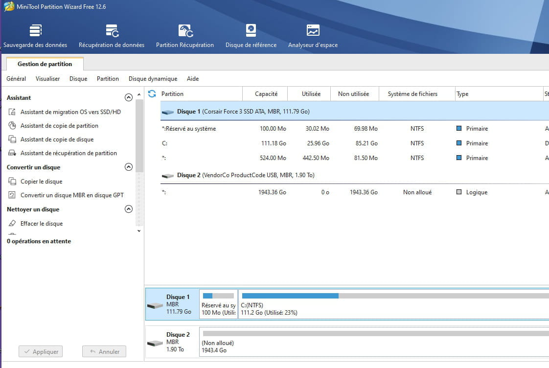

        J'ai utilisé ce logiciel et voici ce que ça donne au départ sur un autre ordinateur.
        puis j'ai essayé s'allouer une lettre.
        mais j'ai constaté que le disque avait disparu.
        Que faut-il faire ?

      1. Bonjour, le gestionnaire de disque reconnait le disque externe mais ne sait pas l'affecter au gestionnaire de fichiers, (lui donner une lettre) et là je coince.

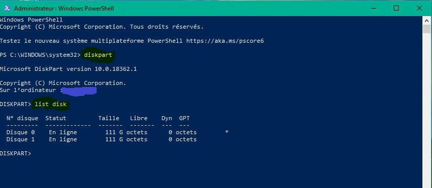

          En CMD invite de commande, mode admin, faire :
          dispart
          list disk
          Postez le résultat ici !
          PS : c'est bien le disque non alloué de 1,9 To que vous voulez rendre opérationnel ?

          @petrus381essayez avec Diskpart
          Tapez sur les touches " Windows+X "
          puis après touche " A "
          dans la fenêtre qui s'ouvre tapez Diskpart
          puis tapez list disk
          voir exemple
          donnez capture écran

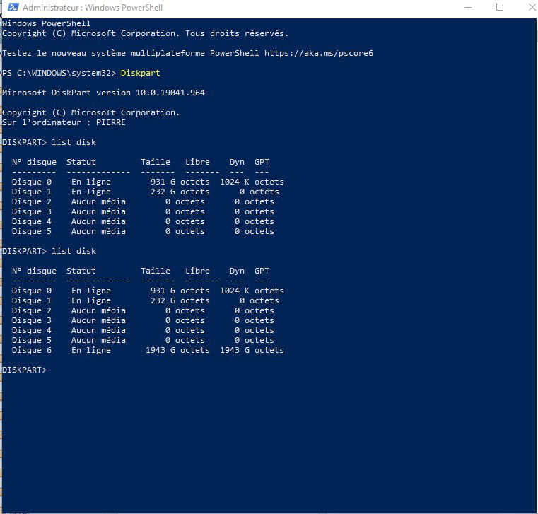

        4. @jfmimiBonsoir,
          Ci-joint une capture d'écran
          La première fois sans le disque externe.
          le disque dur externe apparaît en 6 la deuxième fois.
          Que conclure ?
        5. Contributeur
          @petrus381ça l'air bon vas dans gestion des disque pour voir

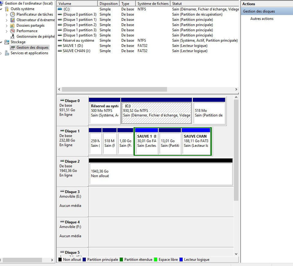

      2. voilà la capture gestion des disques.
        glup ! pas de disque externe pourtant lorsque je le connecte j'entend le son de Windows.
          le voit tu avec le logiciel MinitoolPartition ??

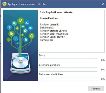

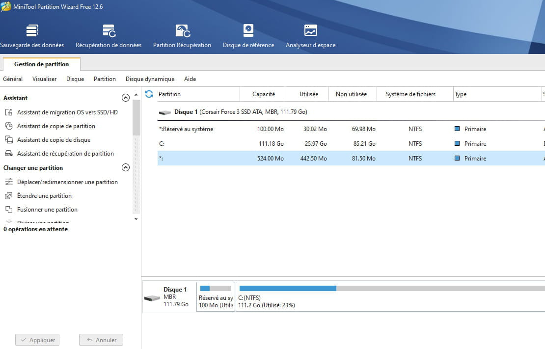

        2. @jfmimiJ'ai fait des essais avec ce logiciel sur un autre ordinateur.
          Je te joint les diverses captures notées du début à la fin
          à la fin le disque dur externe avait disparu.
          Je pense que le disque dur est HS.
          Pense -tu la même chose ?
