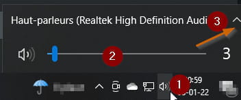

    J'ai 5 possibilités qui apparaisse [url=https://zupimages.net/viewer.php?id=22/01/2ubx.png][img]https://zupimages.net/up/22/01/2ubx.png[/img][/url]
    Mais en bas a droite de l'ecran a coté de l'heure je ne peux en selectionner qu'une seule. C'est peut etre pas la bonne?
    sinon j'ai ca [url=https://zupimages.net/viewer.php?id=22/01/k839.png][img]https://zupimages.net/up/22/01/k839.png[/img][/url]
    Il faudrait que je desinstalle laquelle?
    Et restauration systeme il n'y en en a pas

      1. En effet rien n'est détecter sur la derniere image
