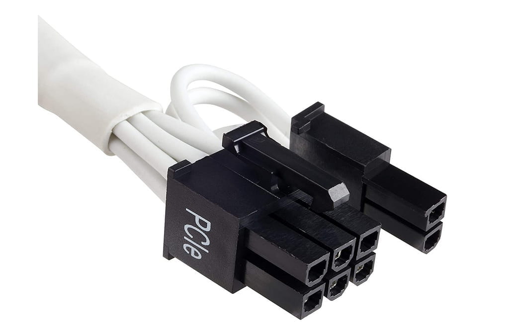

  1. Sans avoir même utilisé une Gigabyte GeForce RTX 3070 GAMING OC 8G, on peut savoir comment alimenter cette carte. Elle est alimentée par un PCI-E 8 pins + un PCI-E 6 pins. L'alimentation Corsair RM850x dispose de 6 alimentations PCI-E 8 (6+2) pins, constituées d'un embout de 6 pins et d'un embout de 2 pins. Sur la prise 8 pins de la CG, tu branches l'embout de 6 pins + celui de 2 pins côte à côte. Et sur la prise 6 pins, tu ne branches que l'embout de 6 pins et le tour est joué.

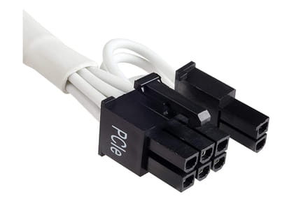

      1. Je ne comprends pas bien de quoi tu parles. S'agit-il du connecteur du câble de l'alimentation ou de la prise de la CG? Le connecteur PCIe (6+2) pins se présente comme tel:
        Apparemment, chaque câble à 2 embouts. Tu peux donc utilise un seul câble pour alimenter la prise 8 pins et 6 pins de la CG.

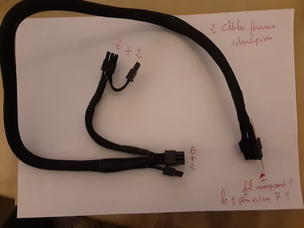

        1. Bonjour
          Encore merci
          Je t’ai fait une photo avec ce que j’ai en dotation fourni
          Le cure-dent sur la photo est en lieu et place de ce que je pense l’emplacement d’un fil ( oublié ?)
          La prise 8pins n’est en fait qu’un 7p est ce normal ..si non
          Quel cordon me faut il?
          1. J'ai eu à comprendre ce que tu voulais dire. C'est-à-dire qu'il y a une broche qui n'a pas de partie métallique sur le trou. C'est normal. Sur la mienne, il y en a que 6 sur 8 avec la broche métallique.
