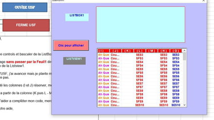

  8. f894009 Messages postés 17417 Date d'inscription   Statut Membre Dernière intervention   1 717
    Simple:
    Y a pas de modifs ou autres
    Vous ouvrez le fichier
    Click sur Ouvre UF
    Click Sur Clic pour afficher
    et vous devriez obtenir ceci ou vous avez une erreur
    Aurez vous des personnes meme nom meme prenom?
