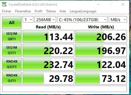

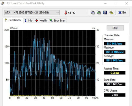

Bonjour, j'ai déjà ouvert un sujet ou l'on a déjà essayer plein de chose . mon disque ssd est très lent en écriture et lecture

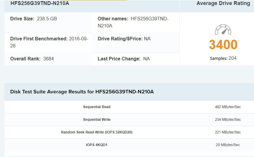

voila les donner que je devrait avoir
voila si quelqu'un a une idée .. merci de vos réponses

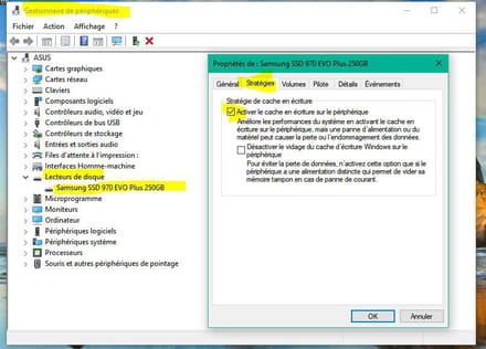

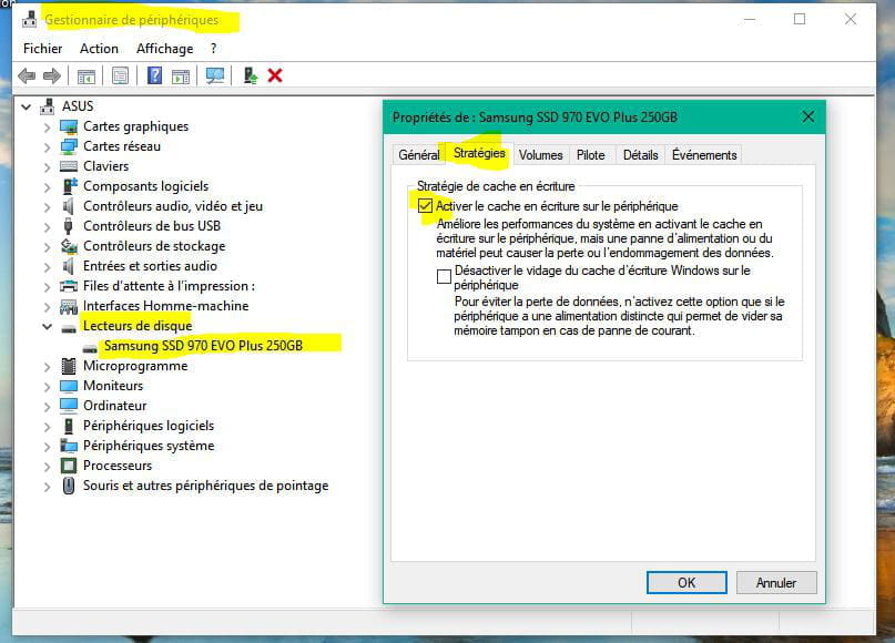

    vérifie que le cache en écriture soit activé
    pour ça vas dans le Gestionnaire de périphériques > Lecteurs de disque
    sélectionne ton disque
    puis clic droit > Propriétés > Stratégies
    1. bonsoir, pour répondre, oui dans stratégie le cache est activer et pour les pilotes j'ai mis a jours et je dirais que c'est pire ...... il est encore plus lent .......mais merci de vos réponses . je pense que le disque ssd est juste en panne grrrrrrrrr
