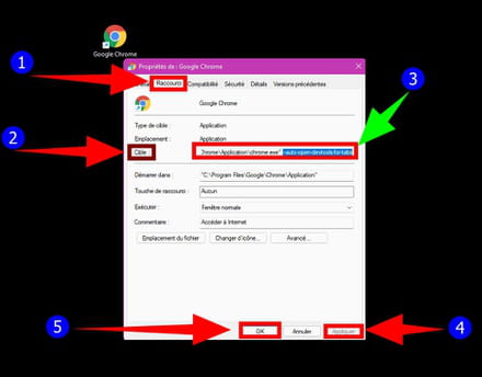

Créer un raccourci de Google Chrome sur le Bureau.
Clique droit sur le raccourci puis -►Propriétés
Va dans l'onglet raccourci.
Face à la ligne Cible tu vois la ligne --► "C:\Program Files\Google\Chrome\Application\chrome.exe
Fais un espace après le mot .exe puis fait un copier/coller -► --auto-open-devtools-for-tabs
Clique sur Appliquer puis OK.
Ce qui donne à la ligne Cible --► "C:\Program Files\Google\Chrome\Application\chrome.exe" --auto-open-devtools-for-tabs

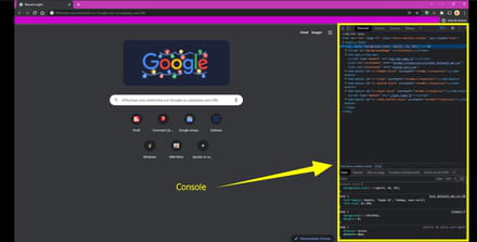

La console sera affichée dans la partie de droite de la page d'accueil Google Chrome.

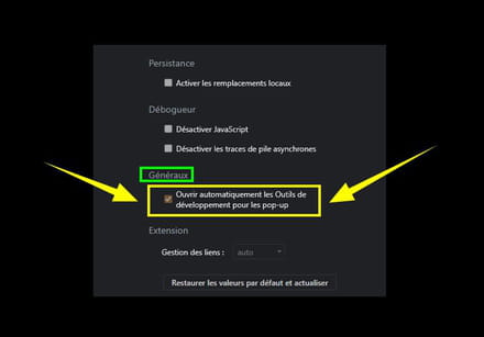

Dans les paramètres de la console (la roue dentelée) descends a -►Généraux
Coche la case -►Ouvrir automatiquement les Outils de développement pour les pop-up
Semblerait que tu as déjà fait cette étape.

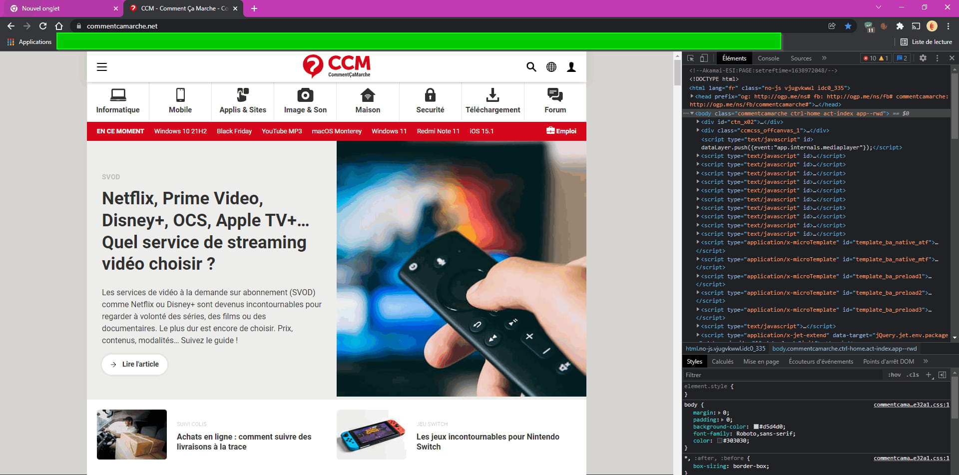

Une fois Google ouvert ouvre un site ou un favoris de ton choix dans un nouvel onglet,avec par exemple la molette de la souris
Tu ne verras pas la console, mais tu auras tes 2 onglets ouverts
Alors clique sur l'onglet du départ là où il y a la console, puis reviens dans l'onglet dont tu viens d'ouvrir.
La console est alors affichée.
Exemple :Page d'accueil avec la console et le site CCM

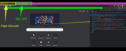

Clique sur l'onglet du départ là où il y a la console
Lorsque tu basculeras sur le deuxième onglet(CCM dans l'exemple) la console seras automatiquement affichée.
Étape 4
Lorsque tu ouvriras un autre onglet, ou un autre site ou un de tes favoris a la suite clique simplement dans l'onglet précédent qui lui-même gardera la console en visuel et ainsi de suite avec d'autres onglets.
