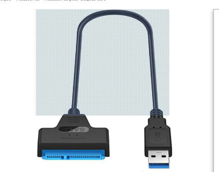

@jfmimiok, merci beaucoup et pour transferer les données il me faut aussi un cable tel que celui ci je suppose
EasyULT Adaptateur USB 3.0 vers SATA III, Super Speed USB 3.0 vers SATA Disque Convertisseur Cable Adapter pour 2.5" SSD/HDD Drives, Supporte UASP SATA III, pour Windows 98/2000/XP/Vista/7/8,Mac OS X
et un logiciel aussi pour copier mon ancien DD sur le nouveau ou je dois faire un copié collé de tout le DD (Windows inclus ?)

donc je n'ai pas besoin de câble supplémentaire ?
Non, tu peux cloner aussi avec MACRIUM reflect gratuit en anglais, tu le fais en attendant de recevoir le SSD, tu crées ton image système vers un DD externe ou une grosse clé USB, tu n'auras qu'à l'as restaurer vers ton SSD, prévoir un adaptateur pour ce faire, à moins que tu aies un boitier pour disque externe.

il te faut un câble comme ceci pour faire le clonage :
https://www.amazon.fr/Kentop-Adaptateur-vers-Pouces-Disque/dp/B07GFJ2T11/ref=asc_df_B07GFJ2T11/?tag=googshopfr-21&linkCode=df0&hvadid=313706509420&hvpos=&hvn
