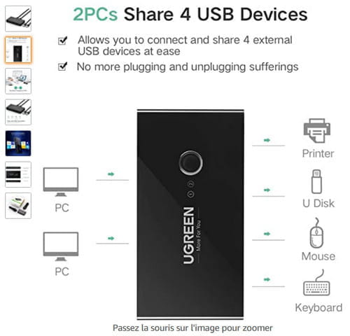

Il y a quelques années, j'avais un "hub imprimante" avec un gros bouton pour sélectionner l'un des 4 ports. C'était encore des connectiques larges avec des picots. Et ça fonctionnait très bien au détail près qu'il fallait switcher de port à chaque fois.
Maintenant qu'on est en 2021, je me suis dit (certes un peu bêtement) qu'avec un hub USB l'information allait arriver à l'imprimante et qu'elle imprimerait le 1er fichier qui arriverait quelque soit le pc qui envoie la demande. Mais non...
Donc je me fais ch*** à câbler/décâbler/recâbler à chaque fois pour changer de pc...
edit: je viens de trouver ça (la version 2021 de mon switch de l'époque!!) : https://www.cdiscount.com/informatique/cables-connectiques/commutateur-usb-version-2-pc/f-1072003-cen4022107204514.html?idOffre=689329531&cid=search_pla&cm_mmc=PLA%21COR%21INF%21MP%21983658467%21m118800187_pCEN4022107204514-689329531_l1006429_tpla-1069124520714_&gclid=EAIaIQobChMI1eSLlOO19AIVoIxoCR1wTg37EAQYASABEgLVkPD_BwE mais bon faut toujours switcher... (même si dans l'absolu je peux très bien m'en accomoder!)

Qu'appelles-tu poste pro et poste perso ?
S'ils sont reliés au même répéteur, ils sont en réseau
Via les partages Windows on peut donc partager une imprimante connectée en USB à l'un des PC ce que je t'ai indiqué dans la première réponse à ton sujet de 9h56
Sinon, dans ta philosophie de connectique simple, ce n'est pas un hub USB qu'il te faut mais un switch
https://www.amazon.fr/UGREEN-Entr%C3%A9es-Sorties-Commutateur-Imprimante/dp/B01N6GD9JO
C'est ton "hub imprimante" avec un gros bouton pour sélectionner l'un des 4 ports" de 11h02 en plus moderne
On est bien d'accord, un certain nombre de Hubs ne permettent pas le partage en USB et, pire, certains périphériques (notamment les scanners) s'y opposent catégoriquement: ils ne fonctionnent pas si la connexion USB n'est pas directe.
Si c'est le cas, et à moins de trouver si tant est que ça existe un Hub qui fasse le job dans ce cas de figure, la solution classique est comme je l'ai indiqué de partager les PC en réseau, avec un seul PC physiquement branché à l'imprimante.
Et ce qui n'implique pas de conférer des droits d'accès à l'utilisateur d'un des 2 PC sur les dossiers de l'autre: on n'autorisera que le partage de l'imprimante.
Tout à fait, je m'apprêtais à revenir ajouter le même commentaire à propos du switch.
Cela dit, le simple partage Windows, ça ne coûte pas un rond.
Si on veut vraiment casser la tirelire, on a une 2ème imprimante d'entrée de gamme pour pas beaucoup plus cher et si on veut cette fois-ci y mettre un peu plus, la solution la plus "élégante" passe par par remplacer l'imprimante par une imprimante avec un port réseau.
