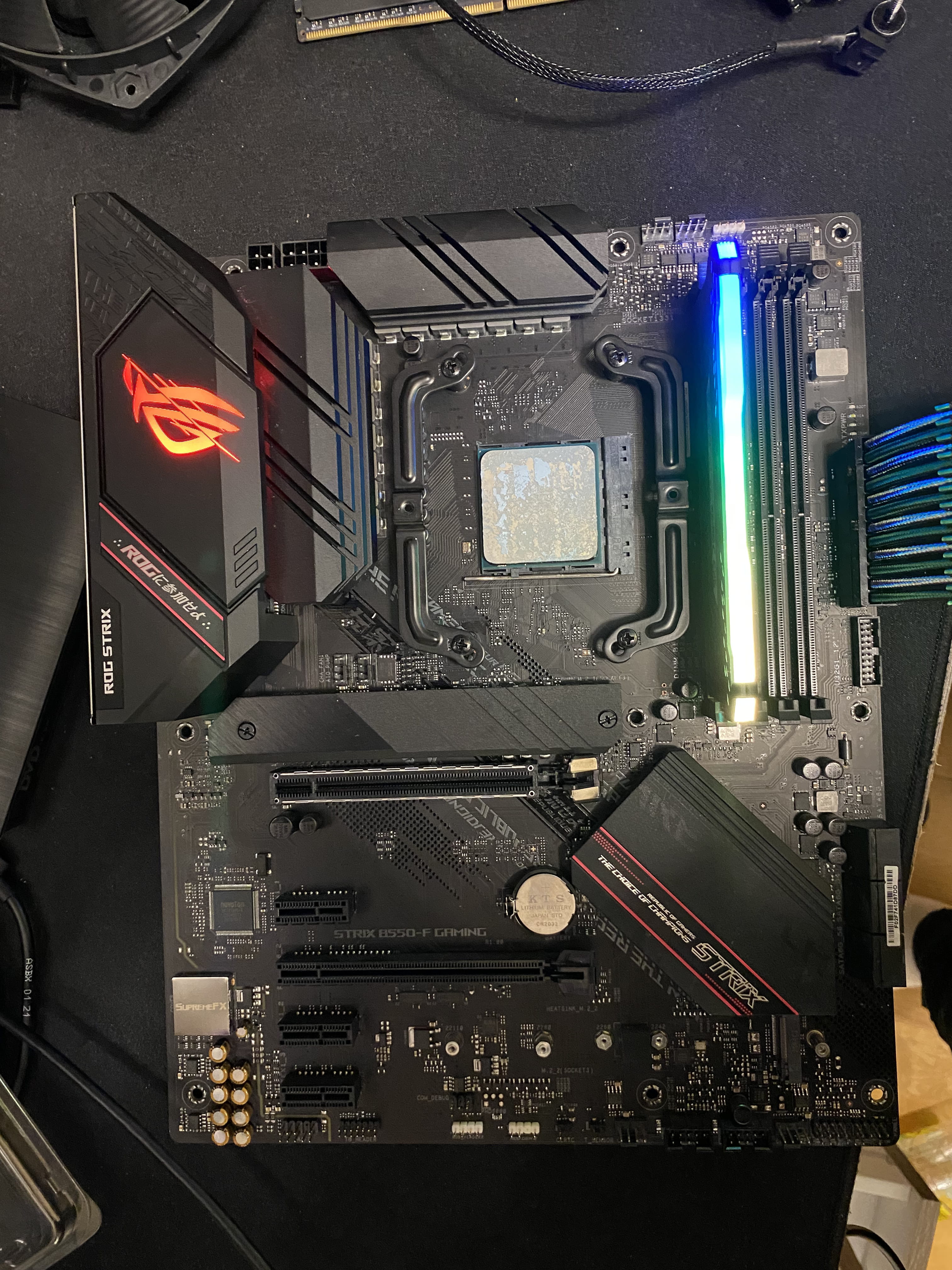

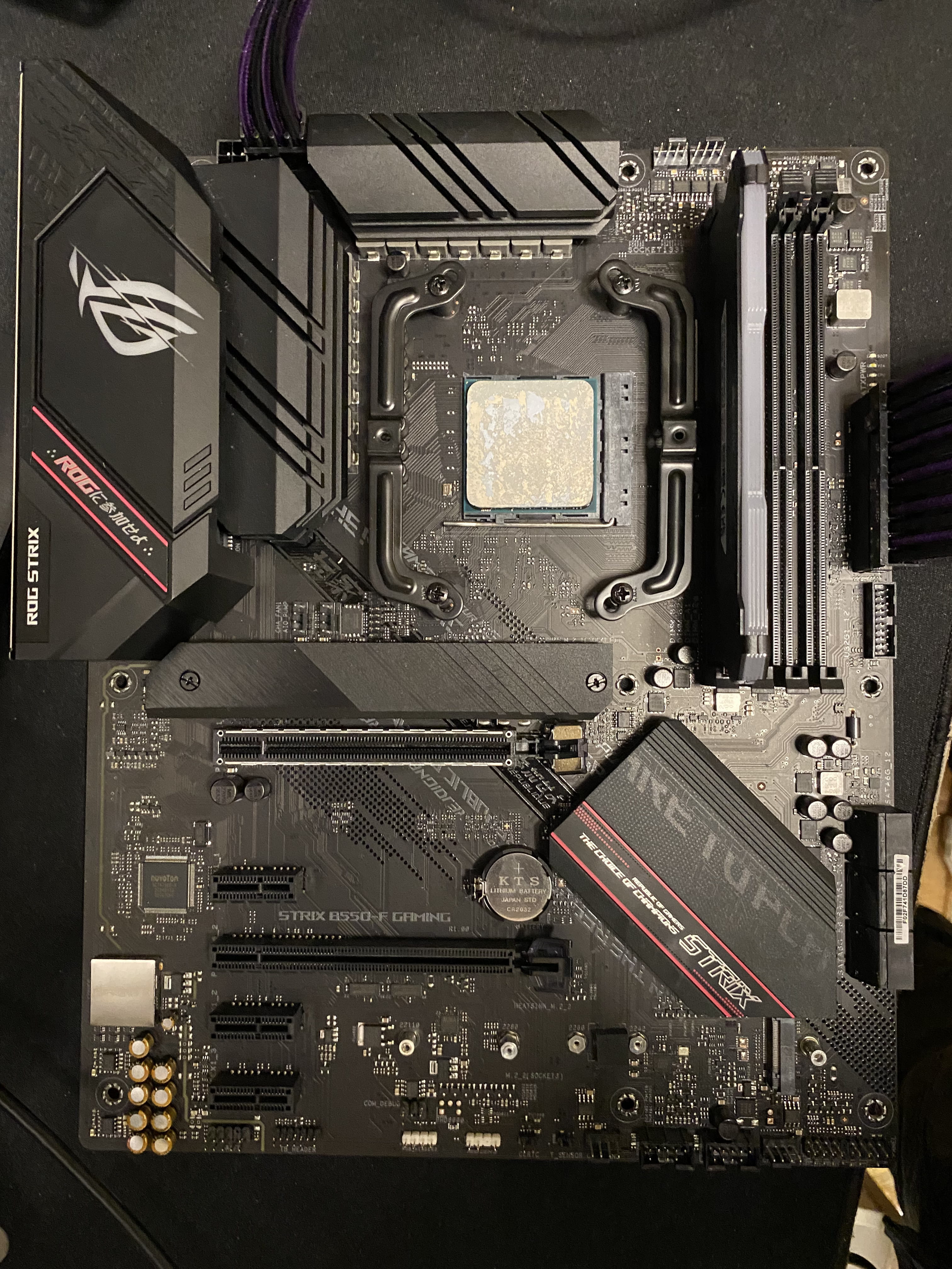

        Alors petit update mon PC s’allume normalement quand je débranche le câble CPU
  3. WinnySeez Messages postés 8 Statut Membre
    Alors j’ai bien tout débrancher et rebrancher et je pense que le problème vient du câble CPU puisque quand il n’est pas branché mon ordinateur s’allume sans s’éteindre. Donc je ne sais pas quoi faire avez vous une solution ?

    1. WinnySeez Messages postés 8 Statut Membre
      Alors quand je l’alimente le PC s’allume 1seconde et s’éteint mais comment est ce possible je n’y est pas touché ? Ça ne peux pas être autre chose je serais vraiment dégoûté c’est un Ryzen 7 3700x
  6. WinnySeez Messages postés 8 Statut Membre
    Mise à jour : Alors là je viens de tester avec un autre CPU qui marche parfaitement sur mon deuxième ordinateur, je l’ai mis sur mon PC principal ou j’ai le problème et ça ne s’allume pas donc la piste du CPU défectueux est écartée. J’ai fait les tests pour la carte mère, elle marche aussi et pareil pour l’alimentation donc le problème peut venir d’où ?
