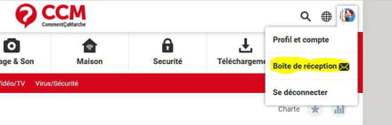

        tout à fait hors sujet, est-ce qu'on peut envoyer et recevoir des messages privés sur les forums de Comment ça marche ?
        Oui , en haut de la page , au dessus des différentes partie de CCM , tu as le logo de ton profil, cliques dessus (voir image)

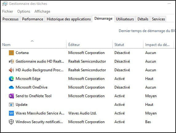

          Tu peux essayer de désactiver les programmes au démarrage et voir si c'est mieux .
          Si c'est mieux , il faudra les réactiver un par un pour trouver le coupable
          => Clic droit barre des tâches => gestionnaire des tâches => Onglet démarrage => Désactives tout sauf Windows Defender si présent => Redémarres le PC et vois ce que ça donne

            Je ne vois rien dans les activés qui pourrait planter l'explorateur .
            Peux tu faire un clic droit sur Update dans la liste et voir si "ouvrir l'emplacement" est présent .
            Si oui , cliques dessus pour voir où ça mène

                      1. Voilà c'est fait ! j'ai fait une copie écran pour que tu me dises ceux que j'aurai vraiment besoin de réactiver et ceux dont je pourrai me passer (j'ai fait la copie avant de désactiver tous les programmes sauf l'anti-virus comme tu me l'as recommandé).

                        1. Peux tu faire un clic droit sur Update dans la liste et voir si "ouvrir l'emplacement" est présent .
                          Je ne sais pas comment revenir au tableau qui me permettrait de faire ce que tu me demandes (Update est bien ce qui permet de mettre à jour Windows ?)

                            Je suis la reine des courges ! il suffisait que je remonte un peu dans la conversation pour trouver comment faire.
                            Bon qu'il soit activé ou désactivé "ouvrir l'emplacement" est inactif ainsi que "propriétés"
                            sont actifs : développer - activé/désactivé - recherche en ligne
                            Je l'ai laissé activé, tu me diras si j'ai eu raison
