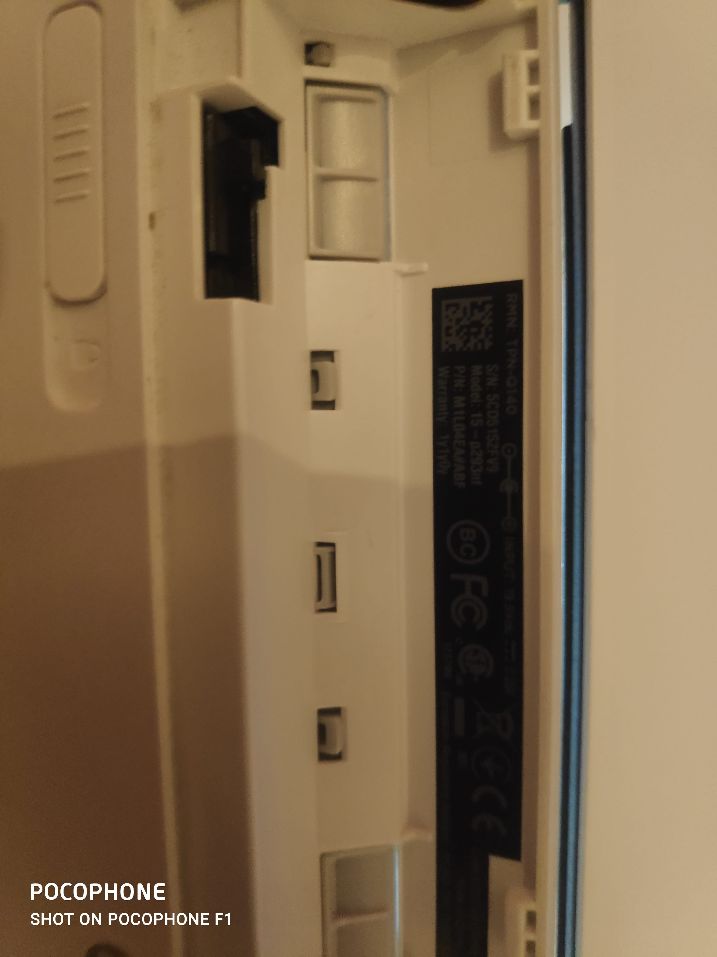

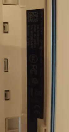

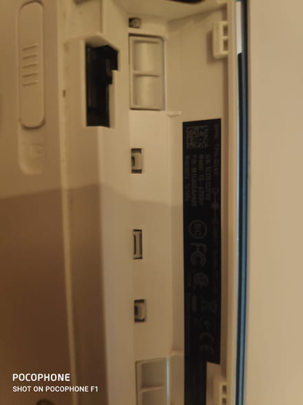

    ATTENTION: tu as vérifié le modèle de ton pc?
    au dos du pc sur l'étiquette
    dans l'emplacement de la batterie si elle est amovible

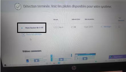

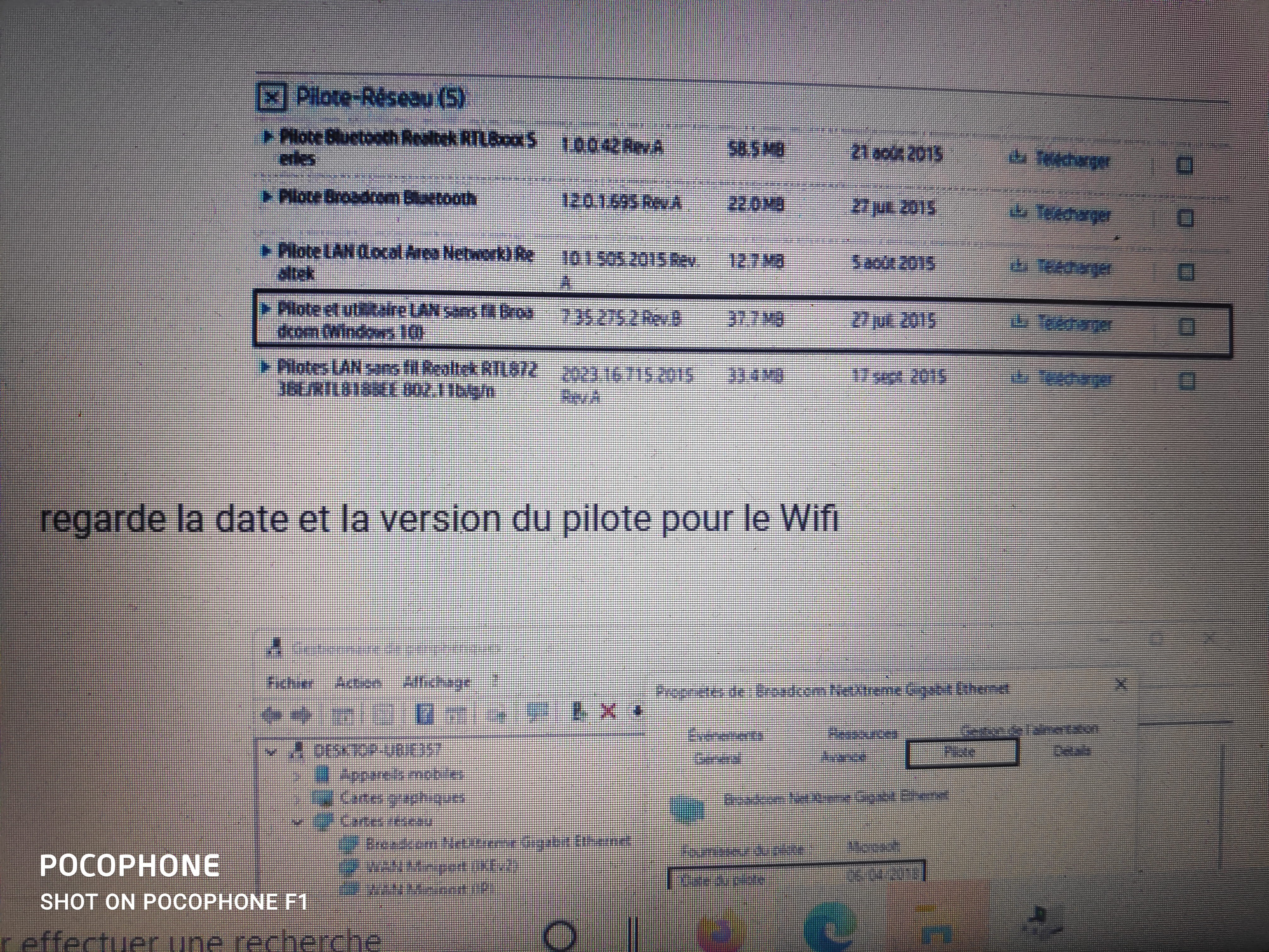

    Je télécharge ce pilote ?
    c'est le pilote pour le bouton Wifi (FN + la touche) pour activer/désactiver le Wifi

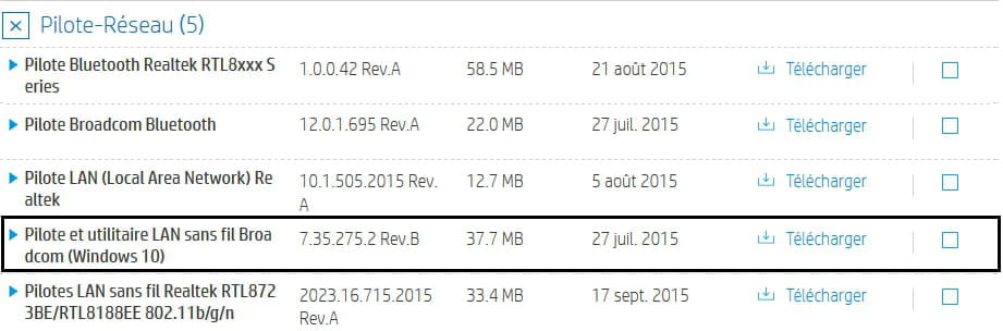

    J'ai téléchargé le pilote sur ce site et la connexion plante de nouveau.

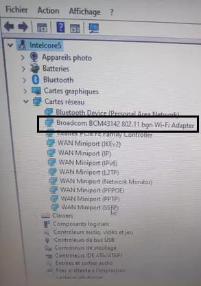

    tu as téléchargé quel pilote?
    celui que j'ai encadré dans la capture d'écran?

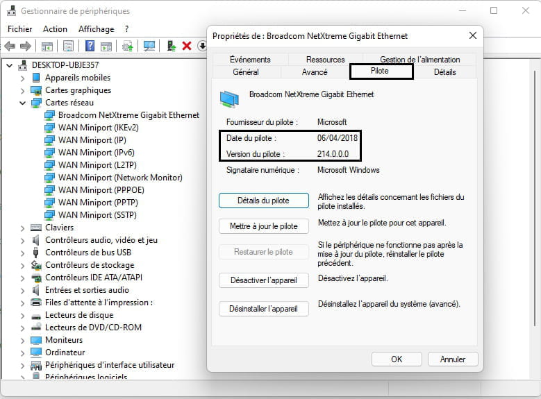

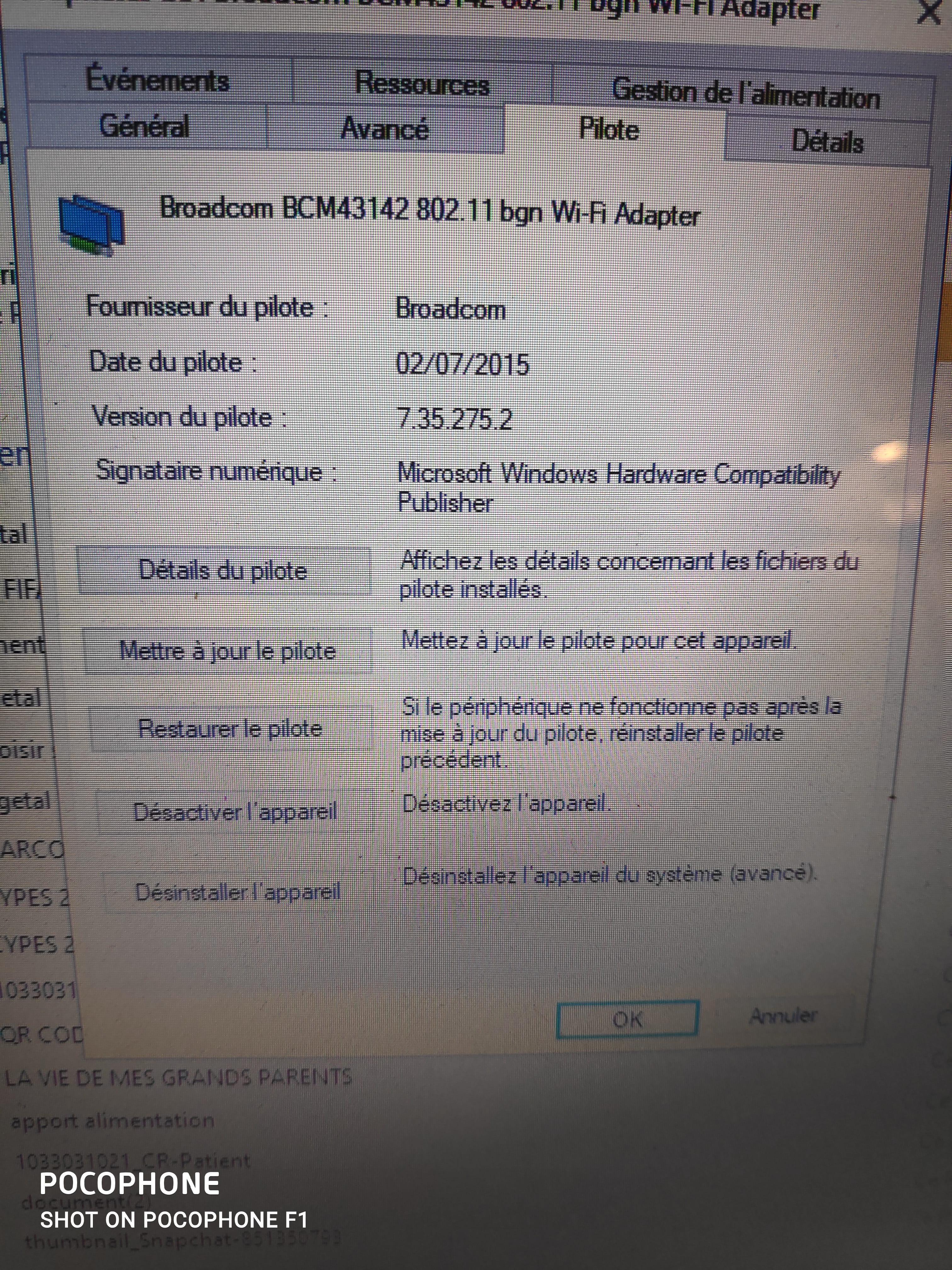

    regarde la date et la version du pilote pour le Wifi

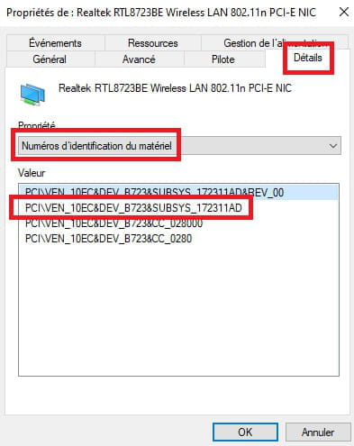

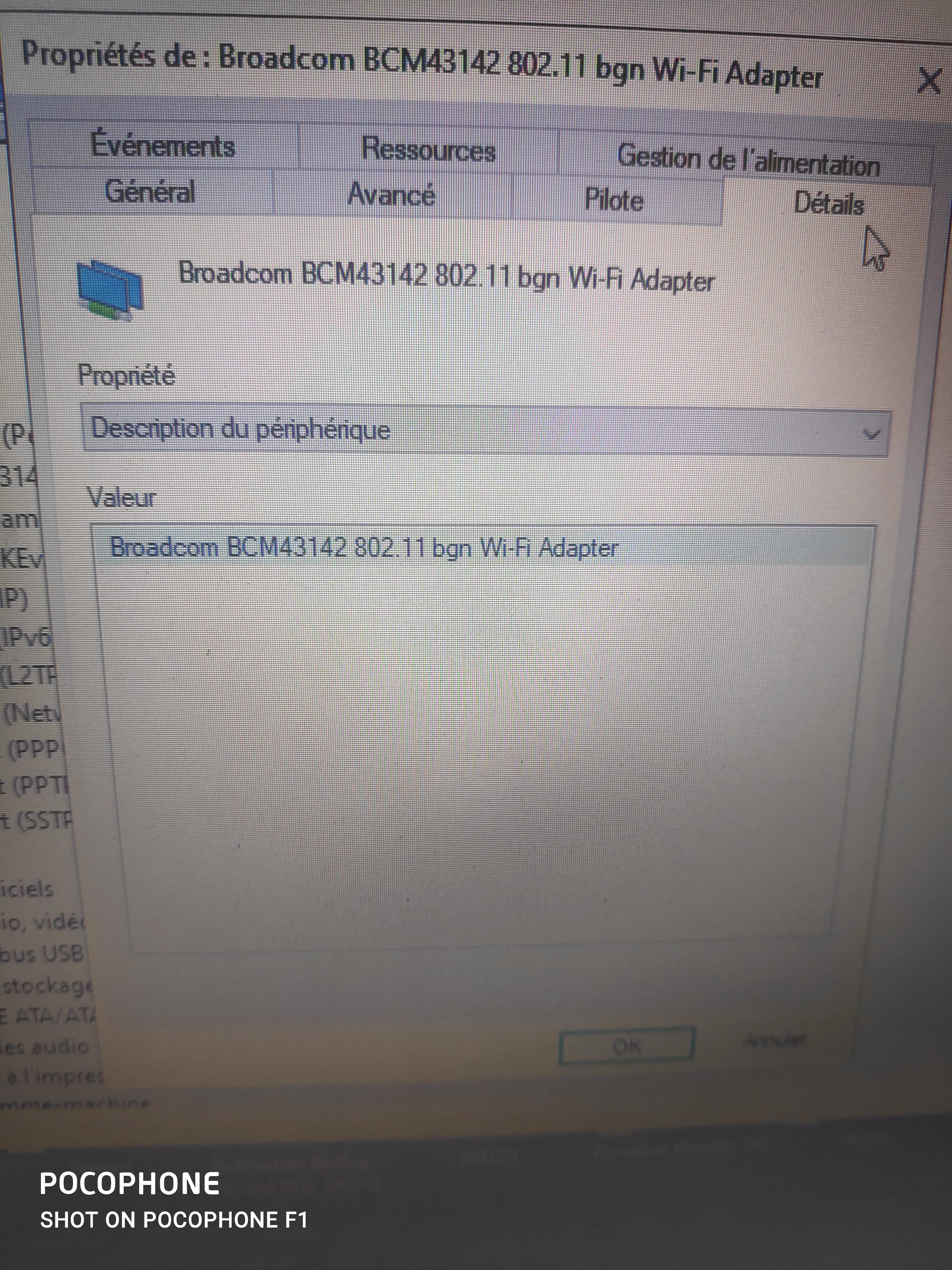

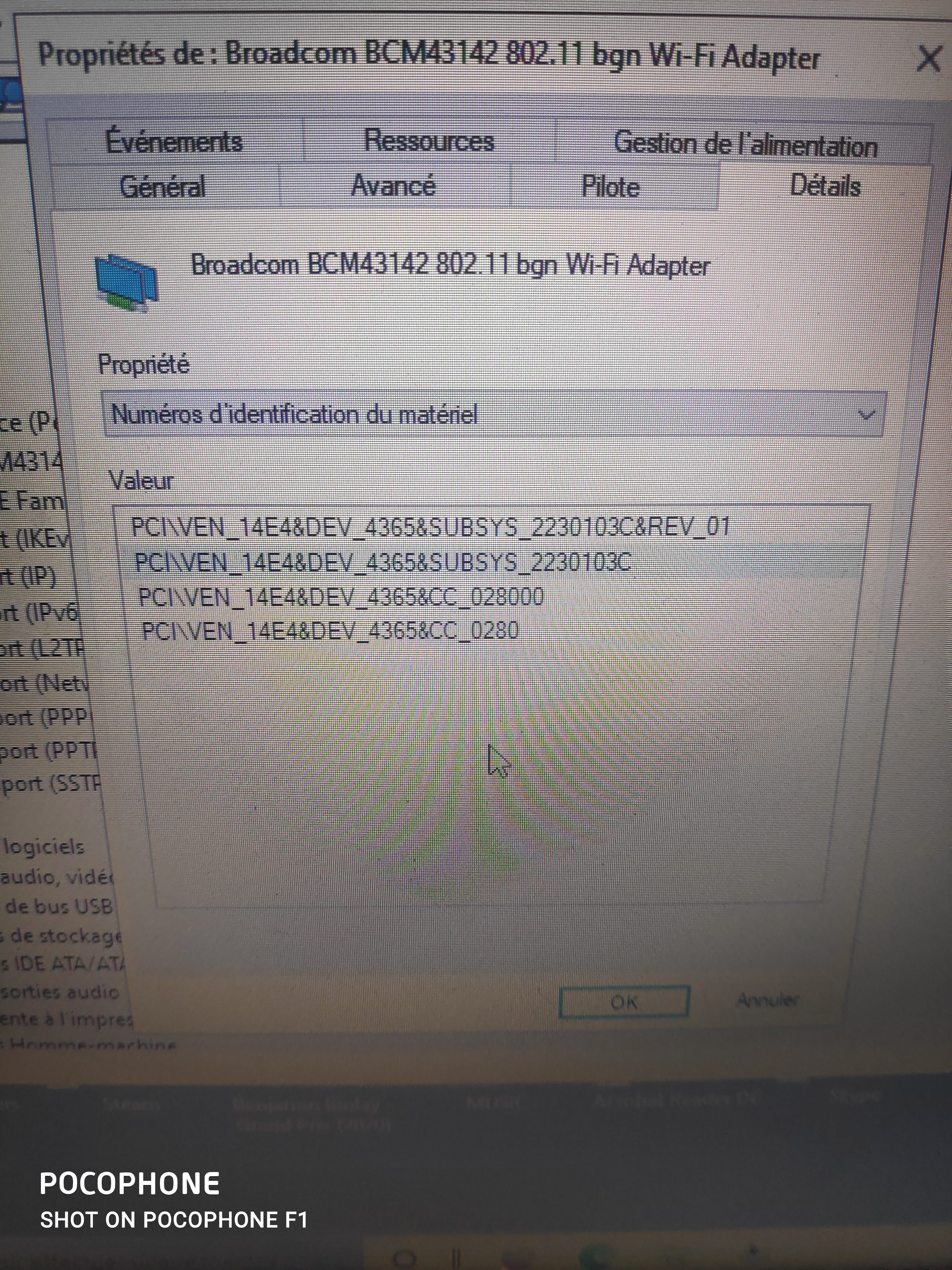

    donne l'dentifiant du périphérique que j'ai encadré --> ici
    PS: la 1ère ligne suffit, poste la via 1 copier/coller

    J'ai toujours ce pilote.
    Et j'ai téléchargé et installé le pilote que tu m'as dis à savoir celui là:
    Mais il n'apparaît toujours pas.

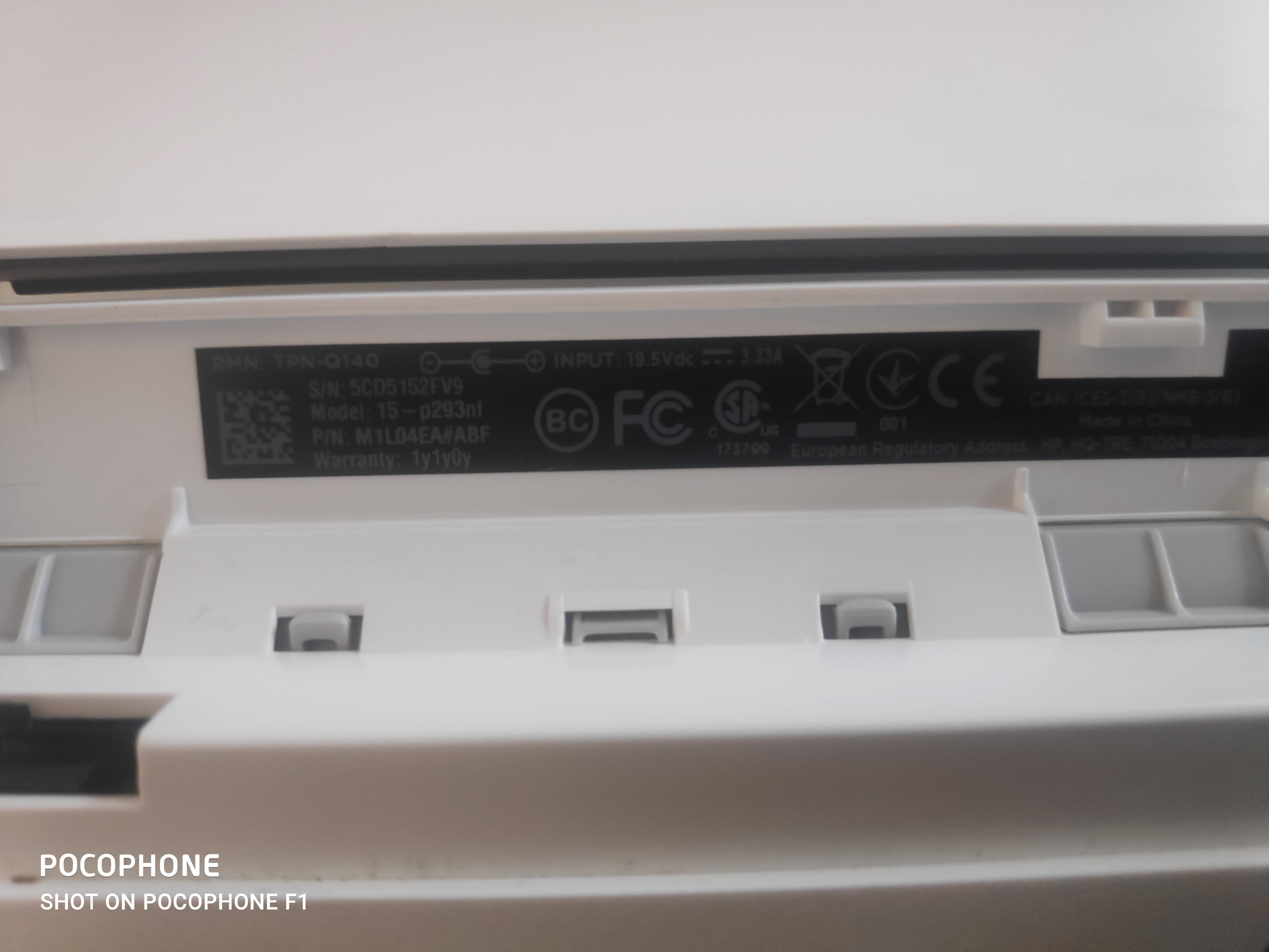

    Voici le modèle de mon PC :

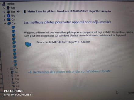

    Va dans le gestionnaire de périphériques
    Fais clic droit sur le périphérique
    Mettre à jour le pilote
    Parcourir mon poste de travail pour rechercher des pilotes
    Parcourir
    Va dans le dossier du pilote dézippé --> Broadcom_BCM43xx_7.35.317.3
    Sélectionne le dossier --> 64
    OK, suivant

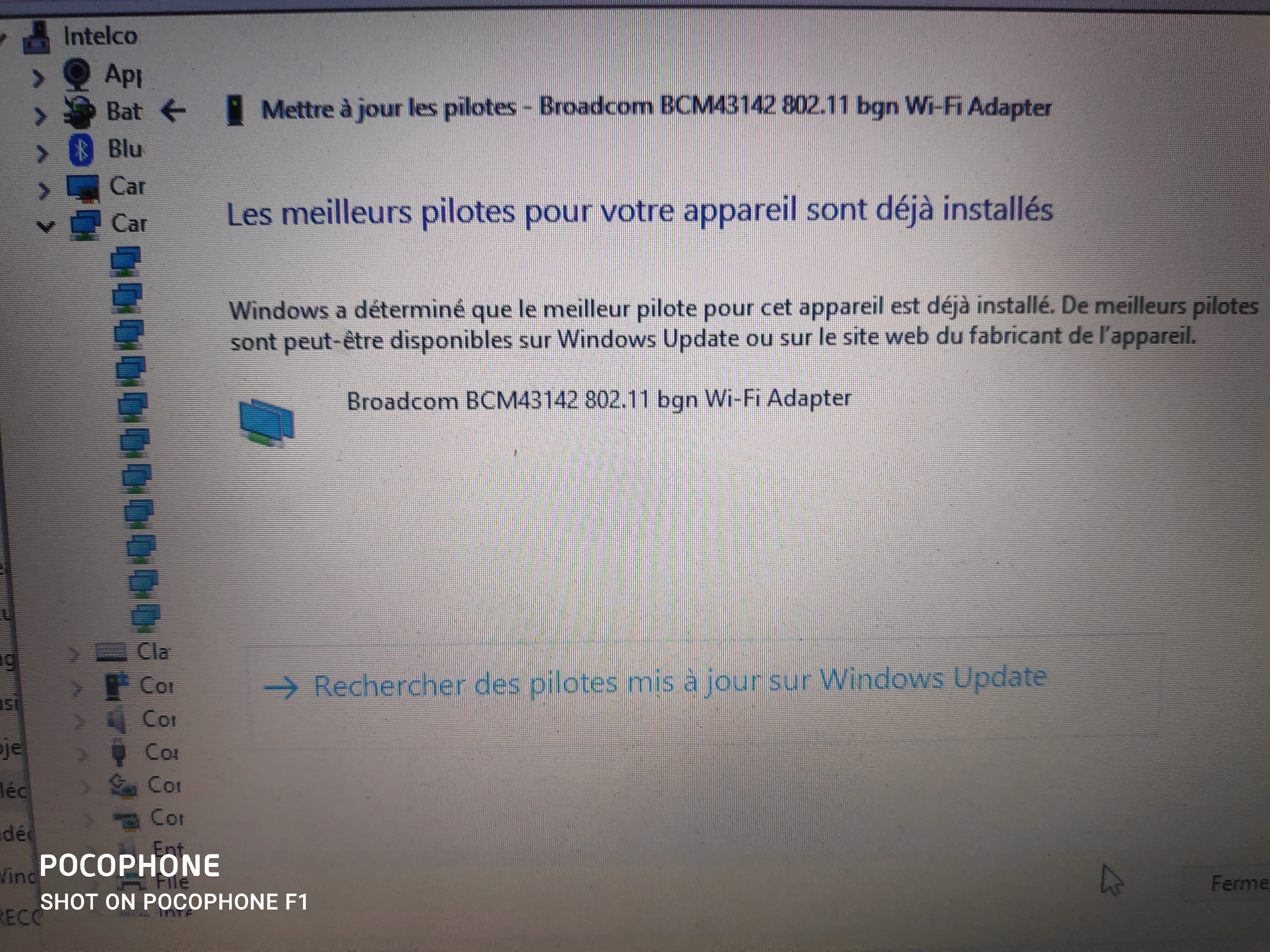

  6. Almiron Messages postés 961 Statut Membre 144
    J'ai bien fais comme tu m'as dis mais ça me dis que c'est celui que j'ai déjà qui va.
  7. Almiron Messages postés 961 Statut Membre 144
    Voici
  8. kaneagle Messages postés 86289 Date d'inscription   Statut Modérateur Dernière intervention   14 685
    Il faut le no. d'identifiant de matériel et non pas la description du périphérique.

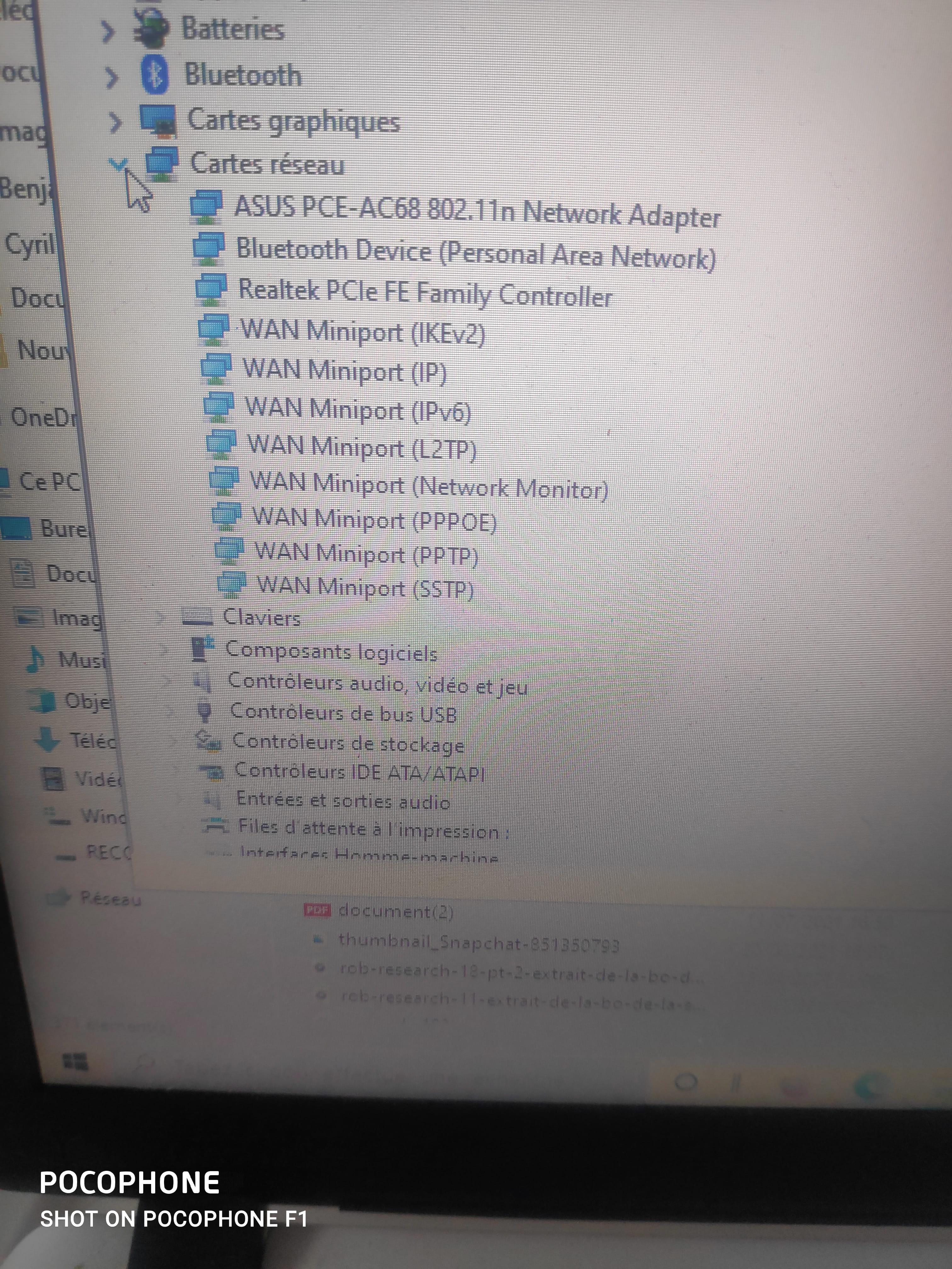

  11. Almiron Messages postés 961 Statut Membre 144
    Apparemment c'est bon ! Je vais tester ma connexion Internet pour voir.

  13. Almiron Messages postés 961 Statut Membre 144
    Le pilote apparaît bien mais la connexion replante au bout de 20min de navigation.

    dans cette capture d'écran, on ne sais pas lire le modèle du pc
    donne le modèle de ton pc
