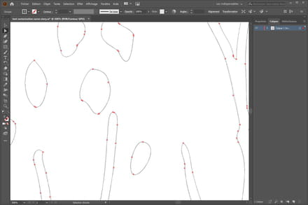

Je souhaiterais ne garder qu'un trait de découpe;
J'ai véctorisé mon motif, créé un trait de découpe, simplifié et deux trait apparaissent. Comment supprimer celui qui a trop de point d'ancrage ?

      J'ai essayé mais ce n'est à priori pas suffisant. Les deux trait apparaissent toujours chez mon imprimeur. C'est vrai que j'arrive à les faire réaparaitre tous les deux lorsque que je fais "séctionner" "tout". Ils restent bien dans le fichier. Je dois oublier quelque chose....

    2. Oui c'est fait jusqu'à la surface de sélection. Il ne se passe pas grand chose avec "décomposer" mais bon...c'est peut être comment utiliser la flèche blanche que je n'est pas compris
      1. A premiere vue tous vos points nodaux sont selectionnes... ne selectionnez une trace dans une seule surface et avec la fleche blanche selectionnez un point nodal pour le supprimer.. la 2e suppression elevera tout le reste de la trace.

      Oui j'arrive à supprimer les points d'ancrage mais tout disparait. Mes traces sont certainement groupées comme vous dites. Il y a quelque chose qui doit m'échapper lors de la vectorisation ou dans la création du trait de coupe. Il me manque une vraie procédure je pense.

      1. C'est bien un probleme de vectorisation...
        En fait dans votre image autour de chaque surface il y a un halo due a la pixelisation.. Le moteur de vectorisation considere que c'est une surface et rajoute une trace.
        Vous pouvez bien sur la selectionner et la supprimer. Il faudra le faire pour chacune des surfaces (avec la fleche blanche), mais comme le halo n'est pas regulier, vous avez plusieurs traces qui se superposent et en plus ne sont pas continues. De ce fait pour une surface, vous pouvez avoir 1 ou 2 traces a supprimer..
        Lorsque vous vectorisez dans Illustrator, dans la barre des taches vous avez une icone qui vous donne acces aux options de vectorisation.. C'est pas terrible comme options, mais cela peut peut-etre permettre une amelioration.
        Perso j'ai fait cela dans Corel-Trace (l'outil de vectorisation de Corel) et cela donne un resultat sans retouche (il faudra verifier, mais cela semble bon)
