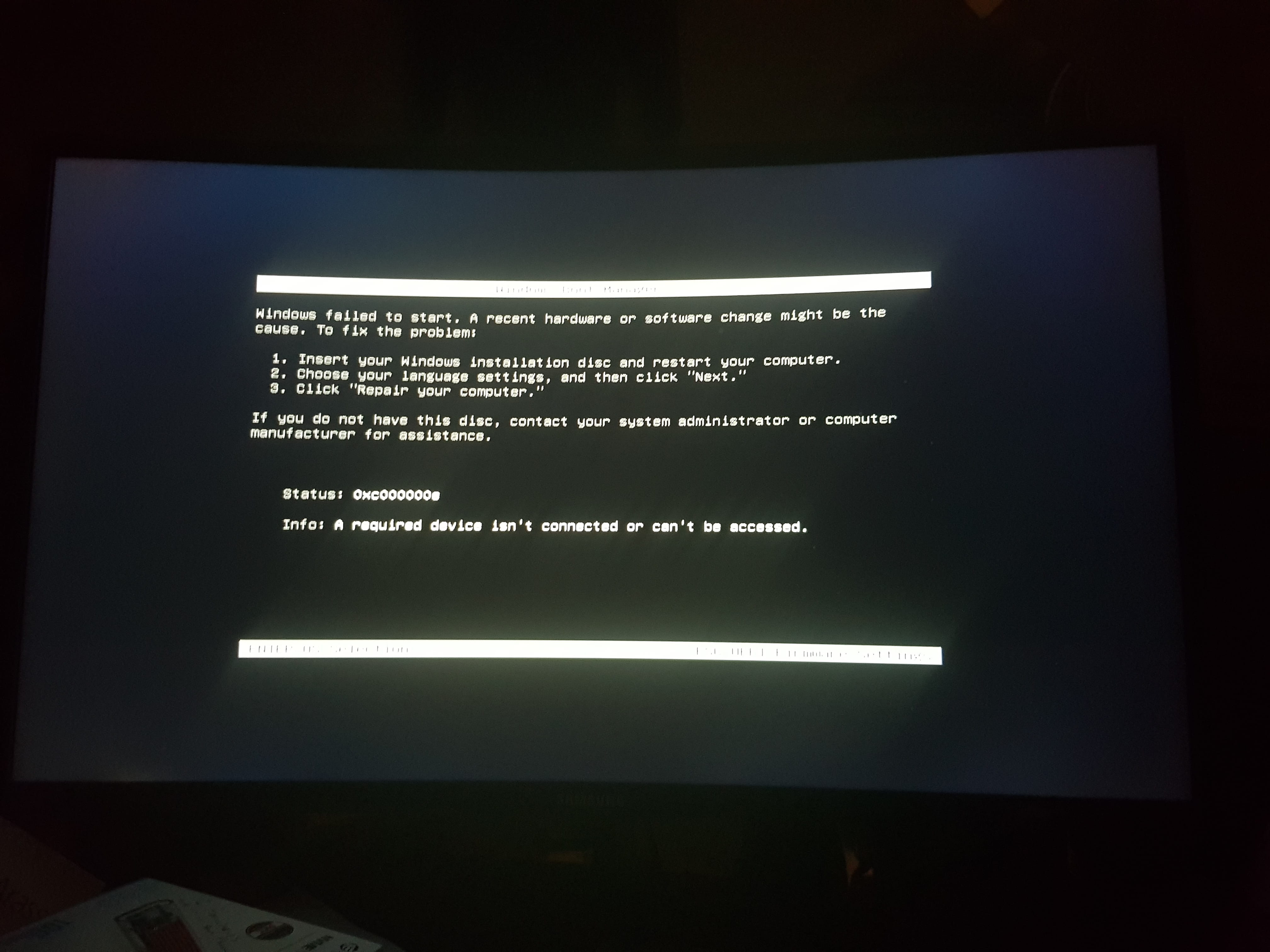

En utilisant AOEMI backupper le clonage système s'est réalisé sans problème, mais en changeant le SSD par le nouveau cloné impossible de redémarrer.
J'ai ce message d'erreur.
Et ne retrouvant plus la clef USB Window 10 je me suis limité à vérifier que j'étais bien mode UEFI ayant passé en GPT.

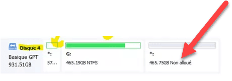

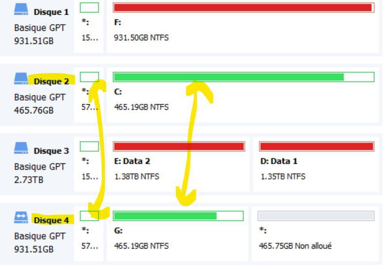

Voici les captures d'écran de la bonne reconnaissance du SSD cloné.
[https://img-19.ccm2.net/v-9ZK0iEjKPYiKTGhSCZ4C6S0qw=/f275679c50fd4d658efdfe1da62dd512/tmp/clonage_2.jpg
Est-ce cela le problème l'attribution de la lettre G: ?

      Mais je me suis mal expliqué. C'est bien ce que j'ai fait de redémarrer mon PC avec le nouveau SSD en débranchant l'autre car je l'ai connecté sur ma carte mère à sa place....
      Je ne compremps pas pourquoi le reboot a échoué.

    2. bazfile Messages postés 58551 Date d'inscription   Statut Modérateur Dernière intervention   20 291 > Atopos Messages postés 68 Statut Membre
      Le clonage n'a apparemment pas réussi, recommence avec easeus todo backup voir cette page.
      Le clonage ne s'est fait que sur la moitié de ton SDD tu as de l'espace "non alloué" une fois le clonage effectué il faudra étendre ta partition sur cet espace "non alloué" tu peux le faire avec easeus partition master free.

      Merci beaucoup @brazfile j'ai fait la fusion des partitions divisées et tenté à nouveau de substituer le SSD cible aau SDD source, au cas où... mais comme tu le disais le clonage a bien échoué.
      J'ai donc essayé un nouveau clonage via ton lien pour lequel je te remercie encore, mais cela a échoué également (il semble que pour cloner le système il faut payer).

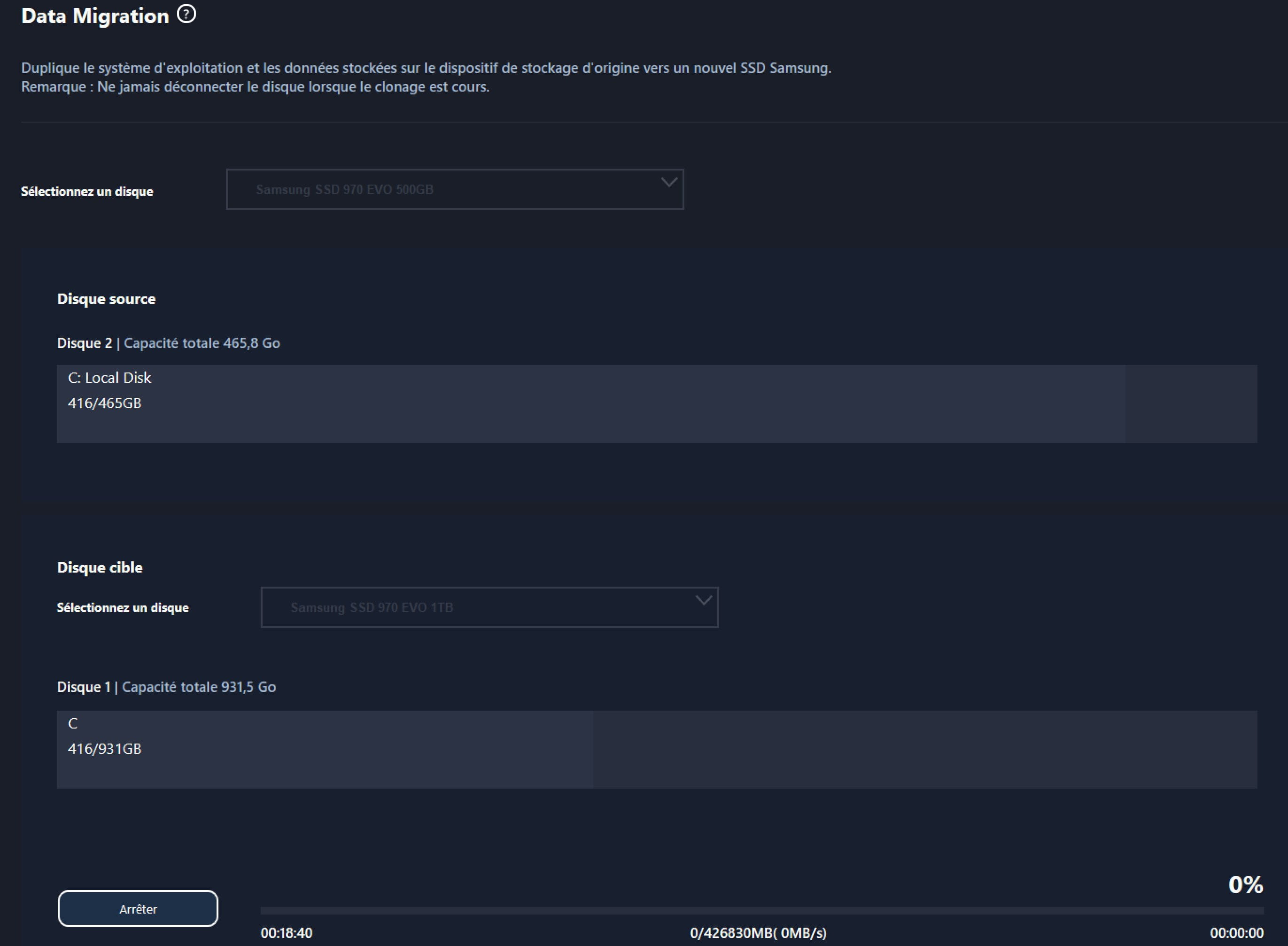

      Je viens de télécharger le logiciel gratuit proposé par SAMSUNG : Data Migration.
      Comme il ne me reconnaissait pas mon SSD cible branché sur station d'accueil, je me suis résolu ce matin à le brancher directement sur la carte mère via un emplacement dédié ('j'avais cassé ma tirelire pour la TUF Z390M-PRO GAMING mais je n'ai pas fait moi-même le montage).
      Je passe les détails de ma lutte à bras le cors ;) pour retrouver la micro vis avalé dans les entrailles de la bête puis recraché à force de ruse mais sitôt diaboliquement reperdu...
      Enfin tout est en place mais le logiciel à l'interface minimaliste semble pour le moment bloqué à zéro pour cent de transfert depuis voilà près d'une demi-heure...

      Oui Data Migration de Samsung est spécialement dédié à leur SSD du type de mon EVO 970 Plus (d'ennuis ;), mais je viens de devoir l'arrêter via fin car je ne pouvais pas l'arrêter : il continuait d'indiquer l'éboulement du temps mais sans aucun travail de transfert.
      Depuis mon SDD du type de mon EVO 970 Plus cible a disparu et cela même de gestion de disque.
      Il reste pourtant reconnu par le logiciel de SAMSUNG ainsi que pour un autre du même constructeur SAMSUNG MAGICIAN.
      Tu parles d'un MAGICIEN s'il me plante mon SDD acheté au prix fort alors que j'ai suivi toute la procédure au préalable mis à jour drivers, etc.
