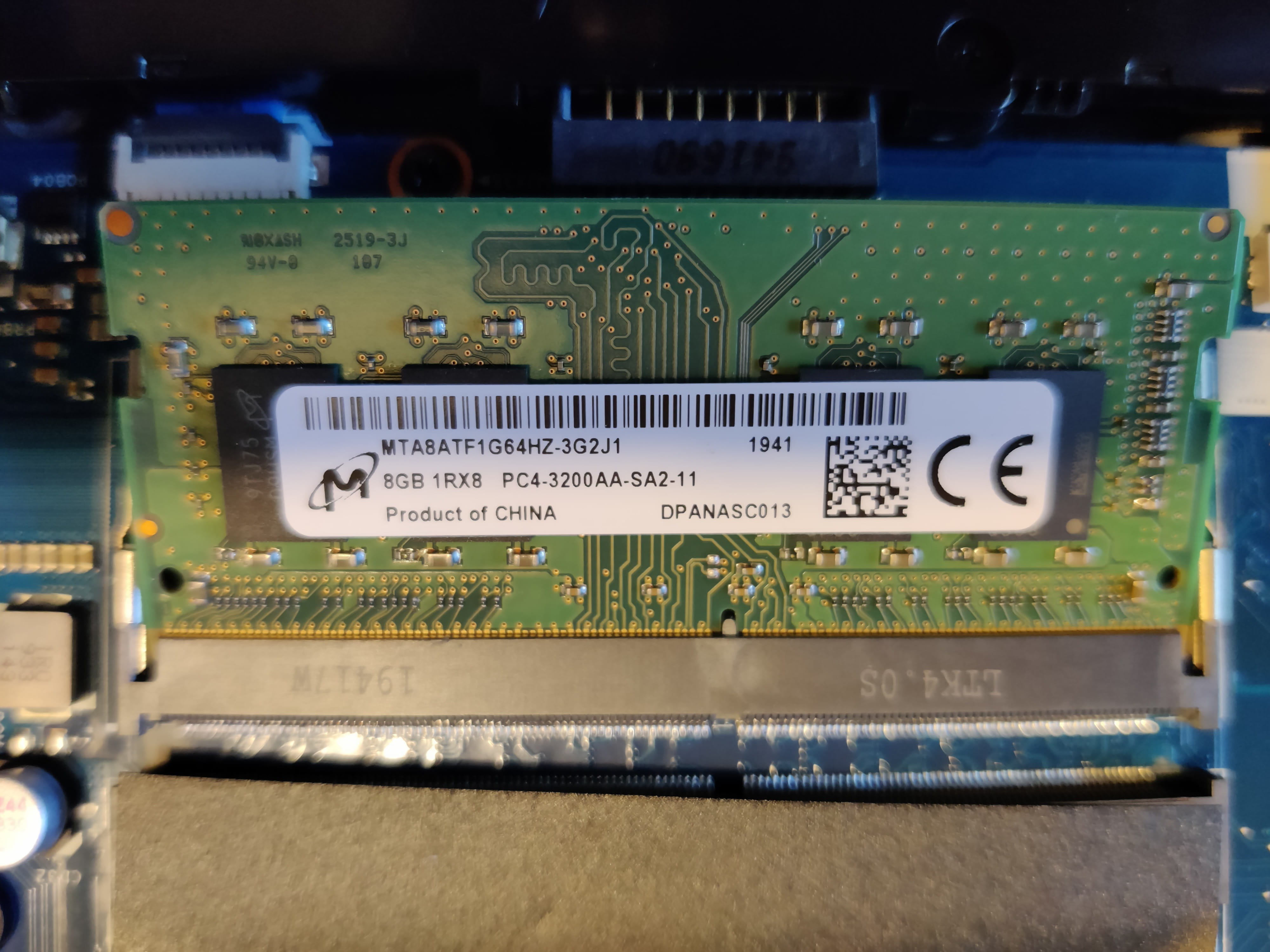

En ce qui concerna la RAM, je ne trouve pas d'indication sur la barrette et du coup ne sais pas ce que je peux mettre dans l'espace vide ...

    la barrette se déclipse facilement en écartant les deux pinces latérales, des photos de près recto verso feront apparaitre les infos

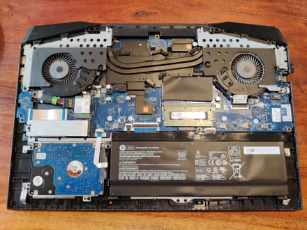

    le modèle complet et précis de ce hp pourrait aider
    les gourous savent soigner sur présentation de la photo d'un patient, mais ça c'était en afrique

      <<< En ce qui concerna la RAM, je ne trouve pas d'indication sur la barrette >>>
      Pour connaître la paramètres complets de votre barrette, ce qui permettra de ne pas vous tromper lors d'un achat, téléchargez et installez "Speccy" ==>
      https://www.commentcamarche.net/telecharger/utilitaires/20825-speccy/
      Sinon pour l'unité de stockage, même avis que Redbart, que je salue, pour un SSD minimum 256 Go.

        <<< . . . enfin les ventilos se mettent en route souvent très fort >>>
        Vous me paraissez un brin bricoleur et c'est tant mieux. Car ce PC me paraît ancien, et si la pâte thermique est sèche (donc durcie) il n' y a plus d'efficacité de refroidissement entre les processeurs et les radiateurs. D' ou forcément un échauffement rapide et déclanchement à haute vitesse des ventilateurs.
        N' hésitez pas a prendre des photos avant chaque opération de démontage. Le cerveau n'est pas infaillible et une photo dans ce cas est rassurante. Optez pour des outils appropriés ( tels clés tork et non un tournevis)
        Il faut démonter les 2 ventilateurs en prime puis les rails de refroidissement en cuivre. Gratter avec une spatule en plastique rigide l' ancienne pâte thermique sur les processeurs, bien essuyer avant de remettre de la pâte neuve (de bonne qualité sinon a bas prix elle ne durera pas longtemps) et réinstaller les rails. ATTENTION de bien les positionner avant de serrer les vis en croisé. Remonter ensuite les ventilateurs.

              et photo de la ram
              Vous l'aurez compris, je cherche à le dynamiser car je le trouve bien mou ...
              J'ai également un problème de chauffe, enfin les ventilos se mettent en route souvent très fort ...

                vous avez 8 Go de ram bien suffisant pour de la bureautique
                si vous ne faite pas de jeux aucun intéret a augmenter , ça n'iras pas plus vite
                sinon il vous faut de la DDR4 a 2666 Mhz
                vous avez déja un SSD M.2 de 128 Go de marque Toshiba
                et un HDD de 1 To de la marque Hitachi

              1. bonjour, pour aller plus vite, c'est le SSD m2 qu'il faut changer et le remplacer par un M2 nvme qui tourne beaucoup plus vite.
