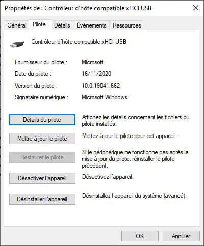

Dans la gestion des périphériques est apparue une avarie à la ligne "contrôleur d'hôte compatible xHCI USB". Si je me rends dans ses Propriétés, j'obtiens les renseignements suivants:
"Ce périphérique ne peut pas démarrer. (Code 10)
{L’opération a échoué}
L’opération demandée n’a pas pu être menée à bien."

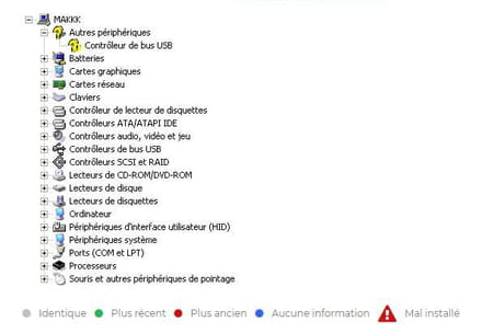

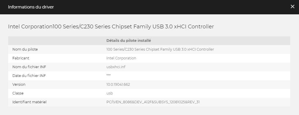

Je suis en train de télécharger les pilotes conseillés. Sans quoi, pour l'instant, driverscloud constate le même souci au niveau du contrôleur de bus USB:
Ce pilote, je n'ai pas réussi à le désinstaller hier. Il est proposé par Microsoft exclusivement depuis l'avènement de Windows 10, à ce que j'ai pu lire sur le site d'Intel. Le site du fabricant, dont la page dédiée à mon ordinateur, ne propose aucun pilote USB, sans doute pour cette raison-là:
