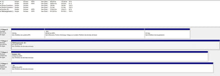

Je suis bloqué depuis plusieurs jours avec mon disque dur. J'ai acheté un dd de 10 t pour du stockage. l'initialisation en GPT se passe bien tout comme la mise en place de la partition mais a chaque redémarrage du pc le dd est en mbr et non alloué.. Je suis a court d'idée help...

    Merci pour ta réponse. Le probleme c'est pas tellement qu'il est en mbr ou gpt c'est surtout qu'il est non alloué. dans AOMEI. Lorsque j initialise le dd j'ai ca
    Et des que je redémarre j'ai ceci

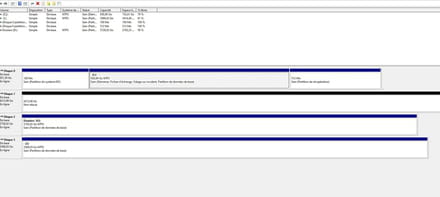

  9. leonK666
    bon je suis toujours au même stade. J'ai reconstruits le mbr avec aomei sans succes, branché le dd sur un port a part de l alim sans succès... ce qui me rend fou c'est que le dd s'initialise sans problème je peux l'utiliser sans problème mais des que je redémarre mon disque apparait comme non alloué comme si a chaque boot il le reconnaissait pas..a court de solution pas d'issu possible

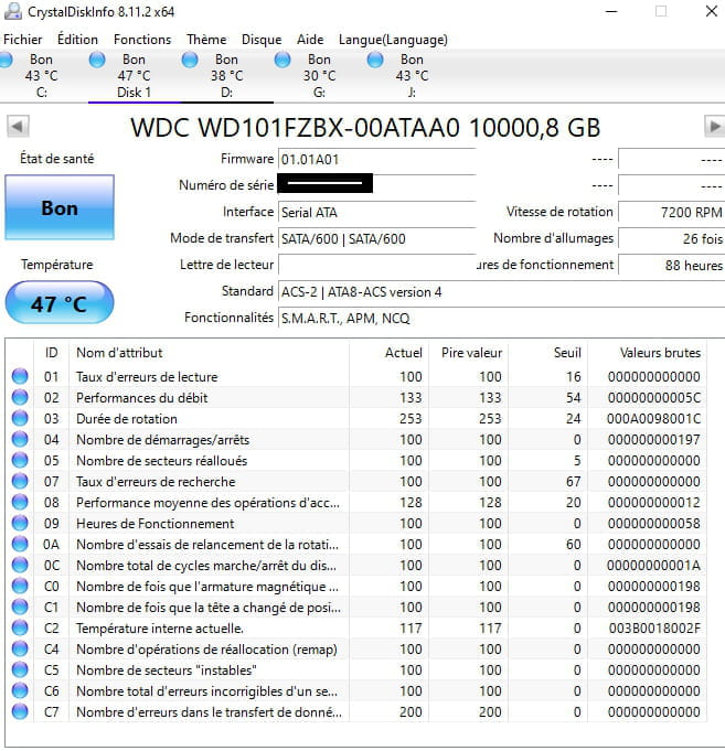

        Et avec CrystalDiskInfo ? Qu'indique t-il ?
      2. leonK666 > phil2k Messages postés 10841 Date d'inscription   Statut Contributeur Dernière intervention
        ah je connais pas je vais essayé merci
  15. leonK666
    ca m a l'air bon
    1. phil2k Messages postés 10841 Date d'inscription   Statut Contributeur Dernière intervention   2 339
      Oui, il est bien.

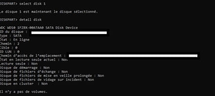

      Il n'y a pas de probleme avec la table de partitions.
      Quand vous l'initialisez en GPT, il crée sa table, une copie de cette table ailleurs sur le disque.
      Ensuite, vous créez une/des partitions, la table se met à jour.
      Vous les formattez, elles sont opérationnelles.
      Une fois fait, lancez diskpart, list disk, select disk X , detail disk
      postez le résultat.
