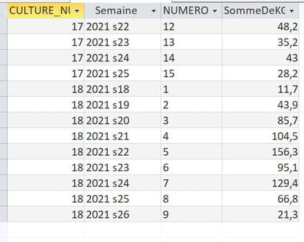

      J'aimerais faire une autre requête permettant d'associer les champs CROP et NUMERO de la précédente requête, avec une table FORECAST composé comme suit :
      Simplement je n'arrive pas à lancer la requête; un message d'erreur s'affiche,
      Voici le code SQL
      SELECT RGRAPHnum.CROP, RGRAPHnum.CULTURE_NUM, RGRAPHnum.NUMERO
      FROM FORECAST INNER JOIN RGRAPHnum ON (FORECAST.SemNum = RGRAPHnum.NUMERO) AND (FORECAST.CROP_NUM = RGRAPHnum.CROP)
      GROUP BY RGRAPHnum.CROP, RGRAPHnum.CULTURE_NUM, RGRAPHnum.NUMERO;
      J'ai essayé également en RIGHT et LEFT JOIN,
      La relation entre NUMERO et SeNum pose problème
      Je ne comprends pas pourquoi cela ne fonctionne pas.
      Pourriez-vous m'éclairez ?
      Cordialement,
