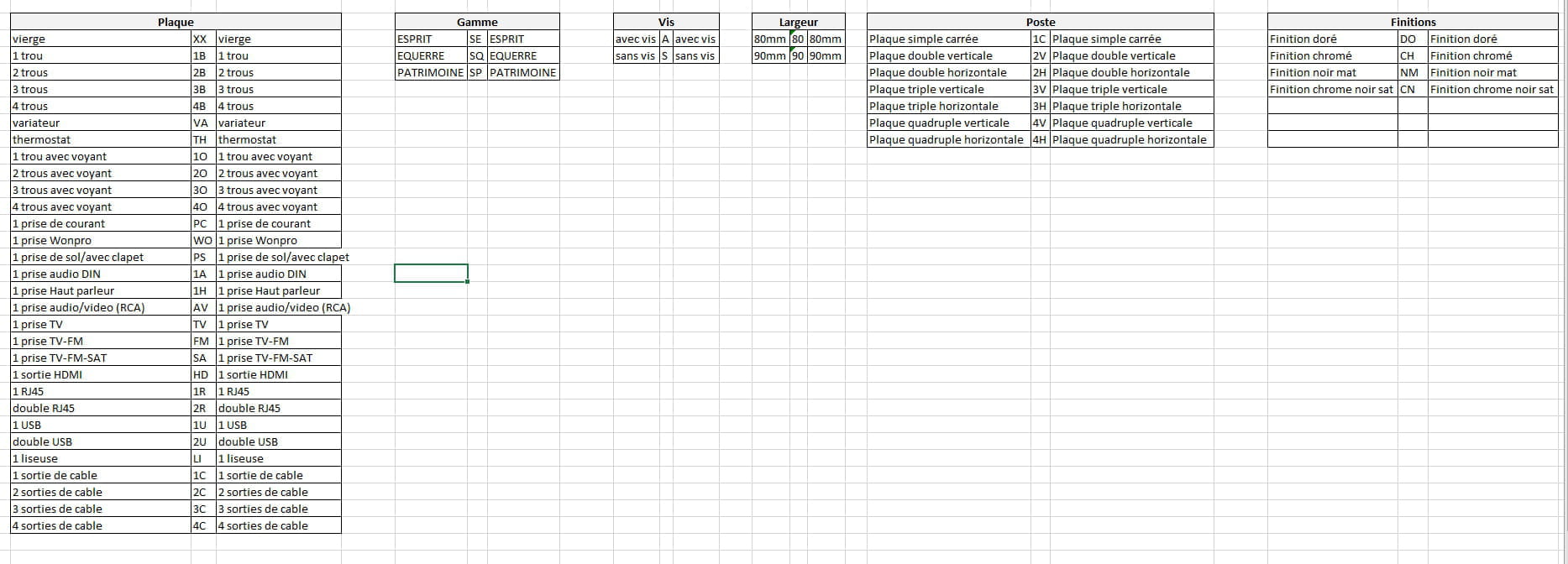

Pour un projet j'aimerais automatiser une création de réferences.
L'idée est qu'en appuyant sur un seul bouton, cela active une macro qui me créait toutes les références possibles.
Comme vous pouvez le voir sur la photo, j'ai plusieurs tableaux (qui évolueront surement au fur et à mesure du temps).
La photo suivante montre la construction d'une réference :
La réference sera au final de ce type là : SQA804V-2U3O3O1O/DO
Cela signifie que chaque tableau intervient une fois, sauf le tableau "Plaque" qui peut intervenir 1 à 4 fois en fonction du nombre de postes (tableau "Poste").
J'aurais d'abord voulu savoir si c'était quelque chose de réalisable, et auquel cas si vous pouviez me donner des pistes pour pouvoir m'en sortir.
N'hesitez pas à me demander plus d'informations si ce n'est pas assez clair.
Merci d'avance et bonne fin de semaine !
Bien à vous

    souhaites-tu obtenir un long tableau, similaire à celui de la deuxième image, avec toutes les combinaisons possibles?

      L'idée est plutôt d'obtenir une colonne unique où chaque ligne correspond à une réference de type : "SQA804V-2U3O3O1O/DO" afin d'obtenir la totalité des références possibles.
