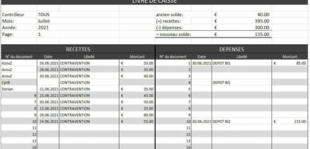

Oui c'est exactement ça. Après je suppose dans N° de document vous avez mis les prénoms pour exemple au lieu des numéros des contraventions.
Merci pour votre rapidité de réponse.
Merci du retour. Jai mis les noms pour que se soit clair à comprendre (les numéros seront pris en compte)
Patience.
