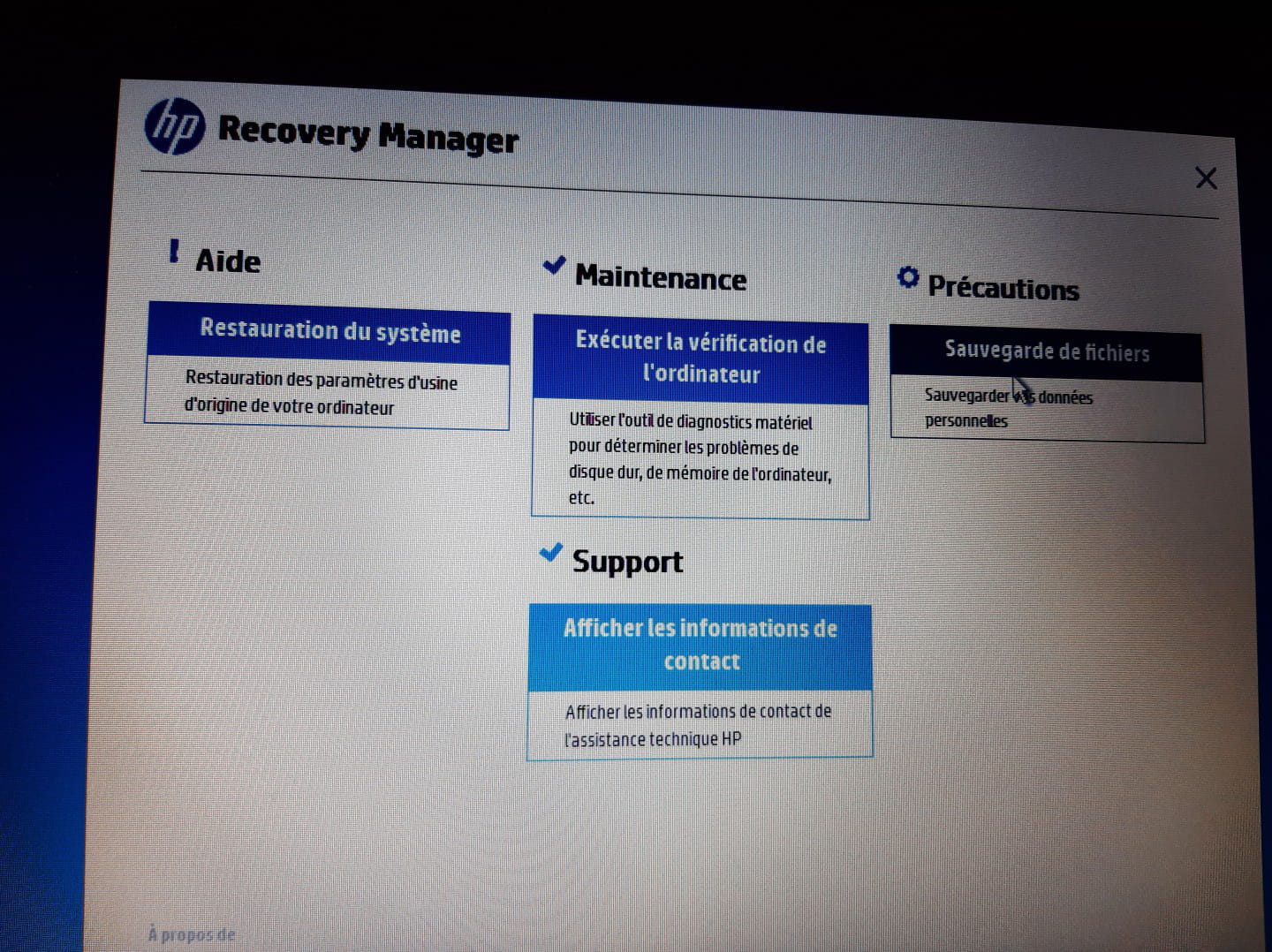

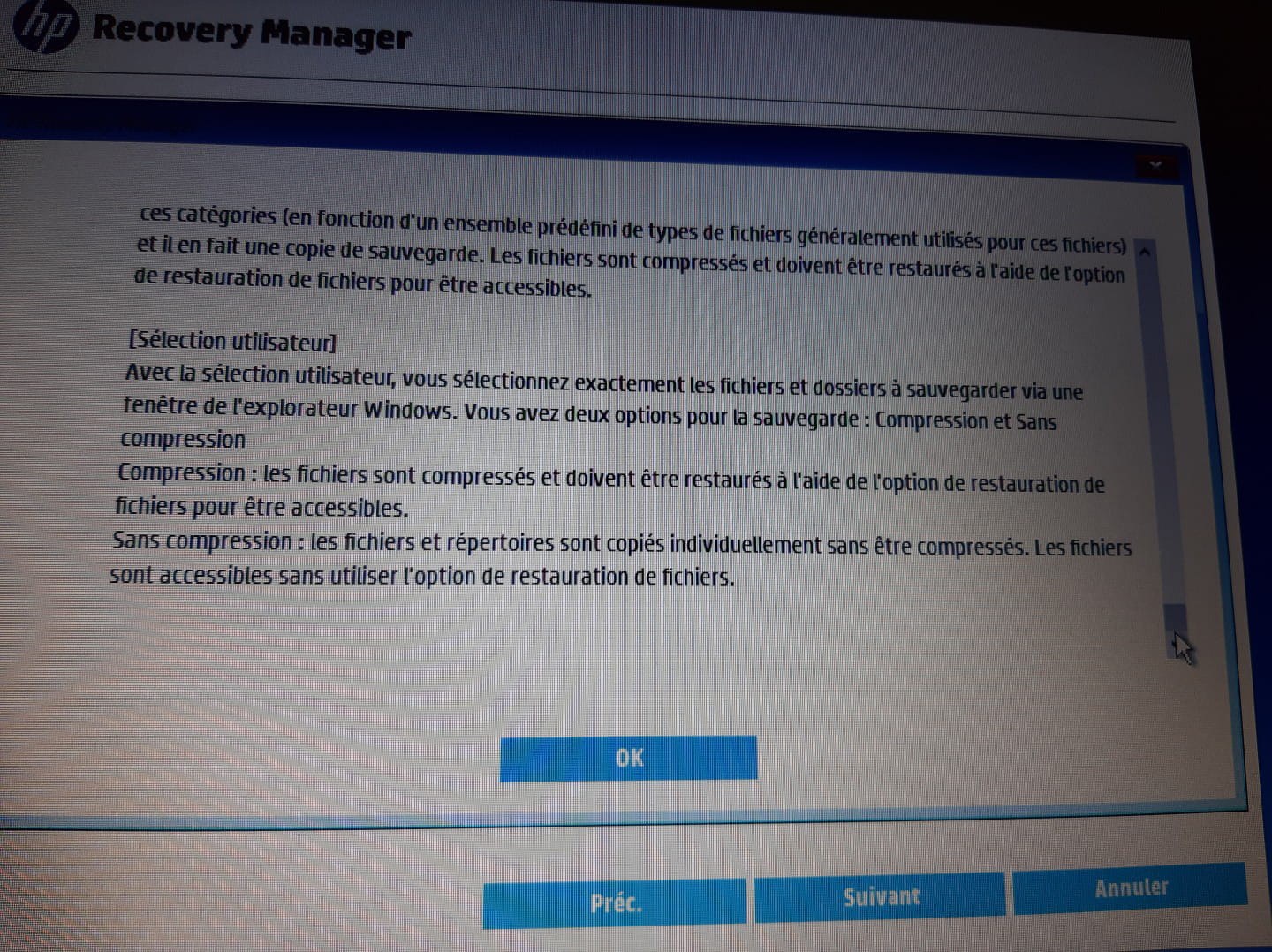

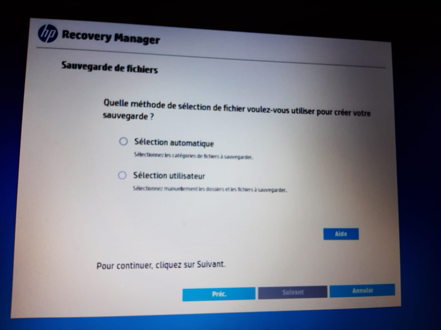

Je ne sais pas si mon msg n est pas parti au mauvais endroit...pas trop commode avec tel seulement!
Recovery Manager HP me propose de recuperer des fichiers. Selection utilisateur (automatique...c est pas de l intelligence artificielle qui peut decider quoi!!!)
Ils disent par 1 fenetre de l explorateur windows
Ils seraient accessibles sans utiliser l option de restauration de fichiers.
....je ne sais pas faire.

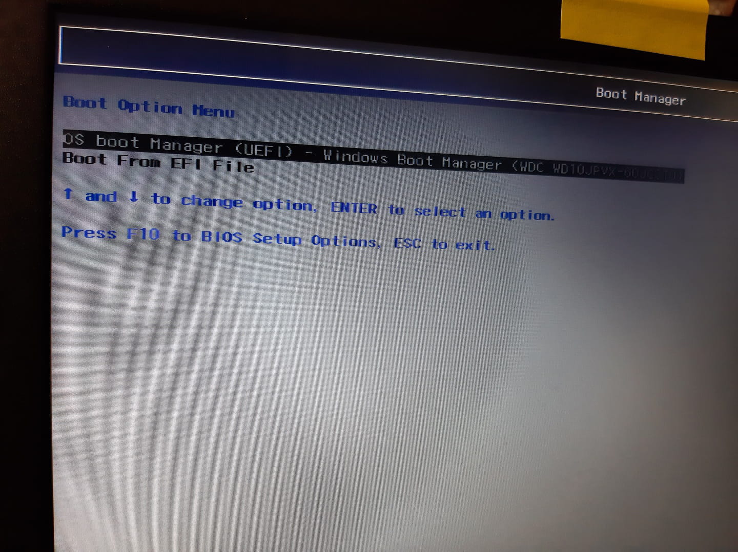

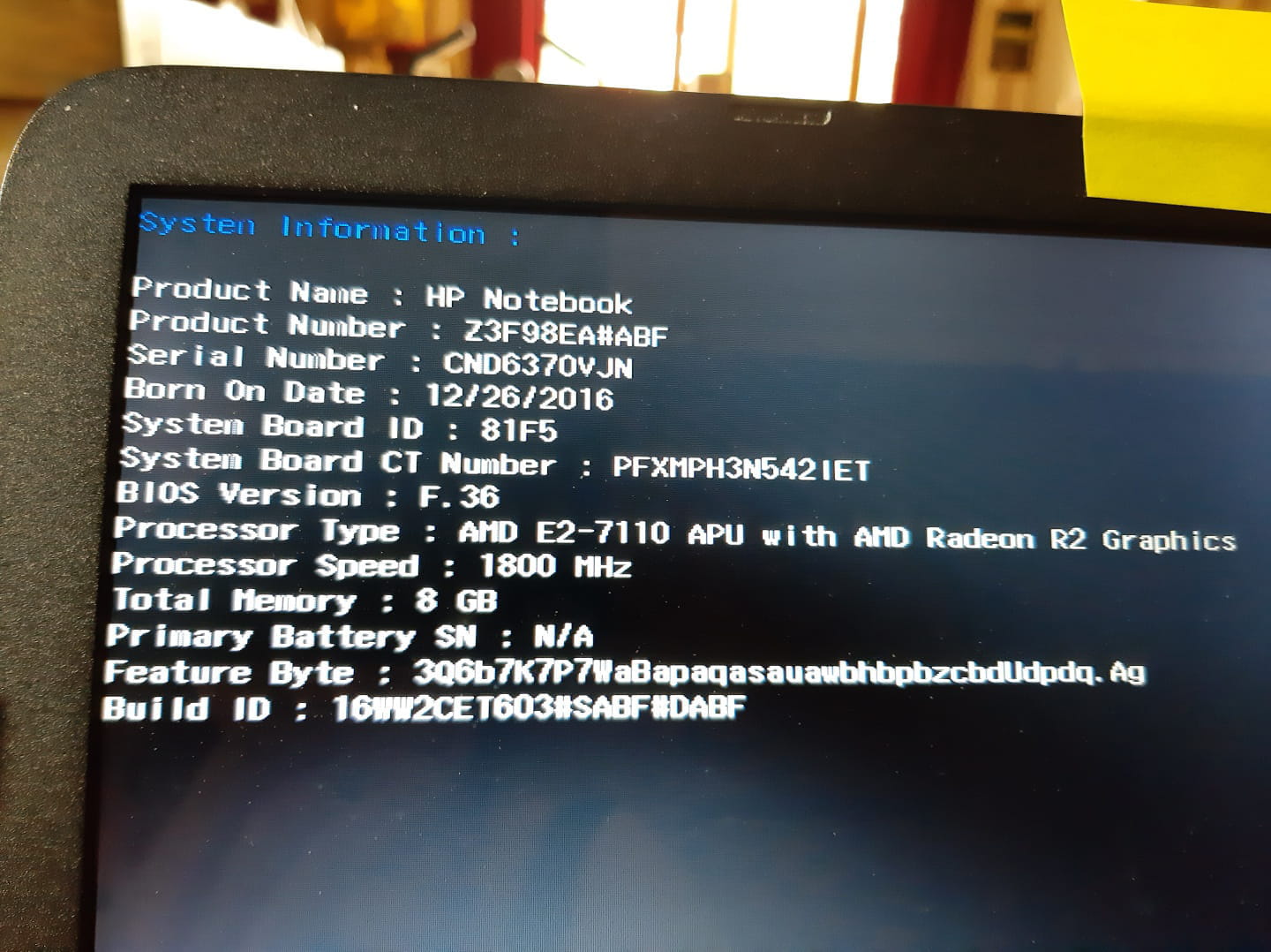

re
Oui mais ce seront des images prises avec mon tel c est pas facile à lire.
poste les et on verra
Si tu acceptes et si tu me dis comment faire je veux bien t inviter à prendre la commande pour regarder directement.
c'est interdit par la charte CCM
Dis moi que faire. Il m est notte "processing" mais l image ne saffiche pas. Je pense qu il y a un parametre pas correct.
J envoue sqns souci par sms.
La je coche sur onglet image de mon tel. Je la selectionne mais....jd ne vois pas qud tu puisses la recevoir
J aurais voulu t envoyer F9- F1. 3 de Hp pour garder ce que j aimerais nd pas perdre. Puis celle d hier apres analyse.

pour la 1ère capture d'écran, le pc Boot sur le Disque dur
pour la 2ème capture d'écran, je choisirai "non compressé", et les mettrai sur le DD externe
tu as 1 DD externe que tu peux brancher en USB sur le pc?
re
sauvegarde tes données sans les compressées (documents, musique, film etc...) sur 1 DD externe
dis-moi ce que ça donne

c'est pas bon :(
donne moi le modèle de ton pc et son OS (W10 ou autres)
J ai branche un des disques. Ni l un ni l autre n ont jamais eta appareires sur ce Pc.
Je n ai pas compris ce que je dois faire.
Branche je ne vois rien de plus que les ecrans du passé donc je ne peux faire aucun choix.
c'est pas bon :(

re
teste ceci:
redémarre le pc en maintenant la touche SHIFT gauche enfoncée, tu devrais arriver sur les options avancées
dis-moi si c'est le cas
teste ceci:
OUI ca fonctionne mais revenir aux options avqncees je pouvais deja sans la touche Maj.
Mais je ne peux pas desinstaller les mises à jour qui ont apporte le souci.
L utilisation du pt de restauration au 2/06 ne donne rien.
Changer les parametres UEFi?????
Changer comportements windows au depart tente sans resultats...mais essai sans trop savoir que faire j ai tente activer mode debogage et activer mode sans echec
