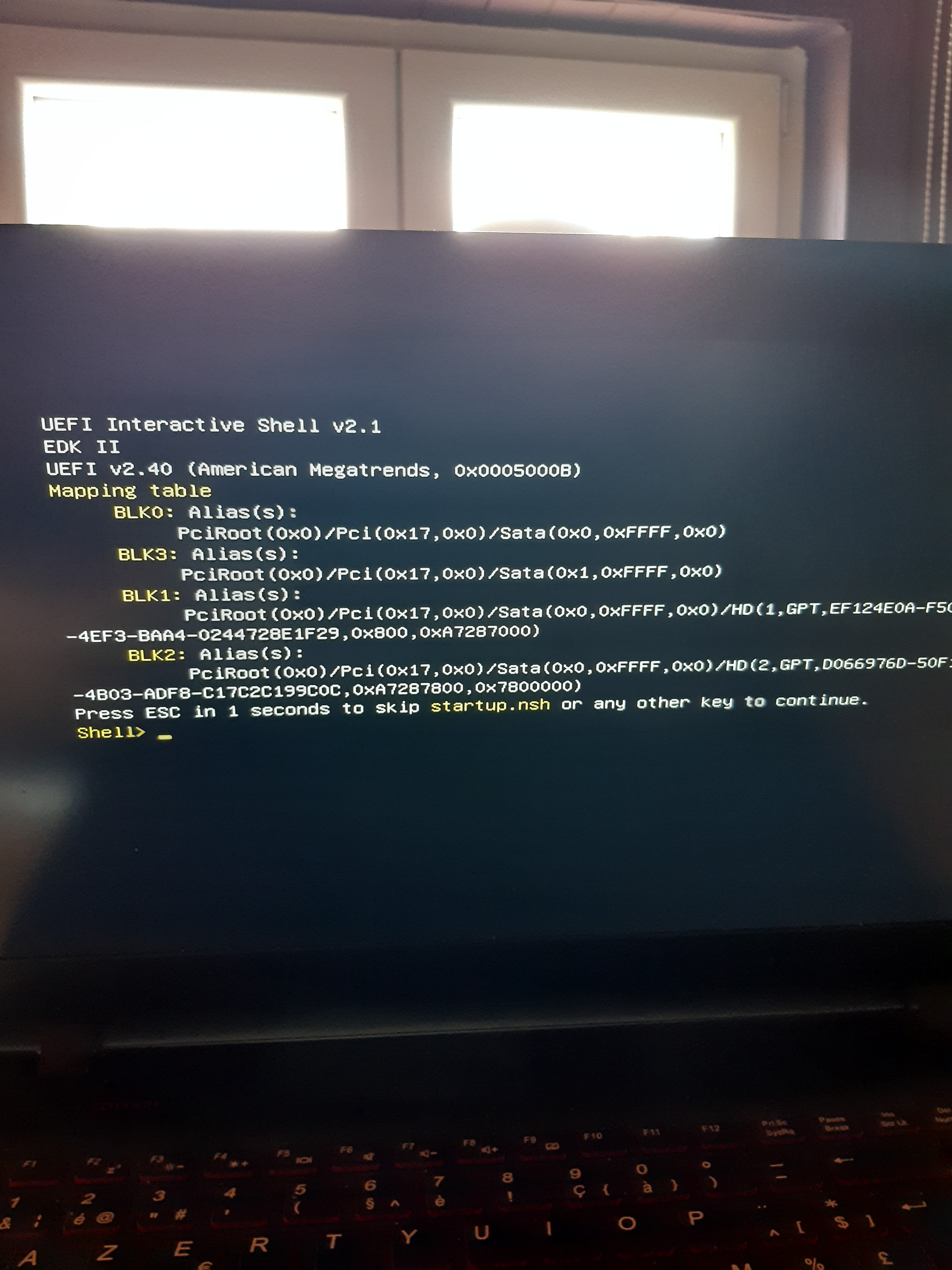

Salutations !
J'ai depuis quelques temps le fameux écran bleu avec le petit smiley triste..
Et lorsque l'ordinaire redémarre alors, il m'ouvre le gestionnaire avec les boot f10 pour sauver etc.... sauf que cette fois après avoir enter le save change and reboot.. il m'a affiché cet écran que je t'ai montré..
Mtnt l'ordinateur est reparti normalement, mais le problème de crash récurent est plutôt embêtant ????
Merci pour ton attention. -

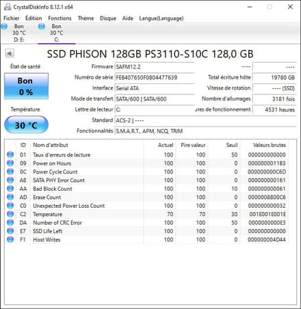

Contributeur@Nbk79Bonjour
tester le disc avec " Crystal disc info "
a télécharger ici
c'est un logiciel permettant à l'utilisateur de connaître l'état de son disque dur.
Il faut que le statut soit en bleu, sinon c'est pas bon signe.
donne le résultat (couleur et état) ou poste une capture d'écran
Vous avez également " Hard Disk Sentinel " avec des résultats plus détaillés sur le nombre de secteurs détériorés et le pourcentage de défectuosité du HDD/SSD. a Télécharger ici -
@Nbk79La ligne... [PciRoot (0x0) /Pci (0x17, 0x0) /Sata (0x0, 0xFFFF, 0x0)] semble correspondre à une problème sur le disque système. Vérifie quand même ton disque système (sur lequel se trouve Windows 10)... https://forum.hardware.fr/hfr/Hardware/Materiels-problemes-divers/impossible-lancer-windows-sujet_1005216_1.htm
