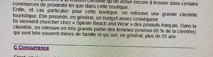

J'ai rédiger un rapport sur Word. Dans une page de ce document, il y a un trait noir en plein milieu de la page, je souhaite supprimer ce trait mais je n'y arrive pas...
Voir photo ci-dessous montrant ce trait.
Quelqu'un pour m'aider s'il vous plaît ?

    Ce trait, que l'on peut générer avec l'underscore (le tiret bas) est en fait un encadrement, bordure inférieure ou supérieure.
    Pour le supprimer, il faut sélectionner le paragraphe (avant ou après) et sur l'onglet Accueil, sur l'icone bordure/encadrement choisir dans la liste Aucune bordure.

    Ce trait intervient lorsqu'on frappe 3 fois sur l'underscore + enter (bordure épaisse) ou le tiret du 6 + enter (bordure fine) ; cela fait partie des corrections automatiques lors de la frappe.
    On peut désactiver cette correction en allant dans Fichier / Options / Vérification / ouvrir les options de correction automatique / onglet "lors de la frappe" / décocher "Bordures" dans la partie "Appliquer"
