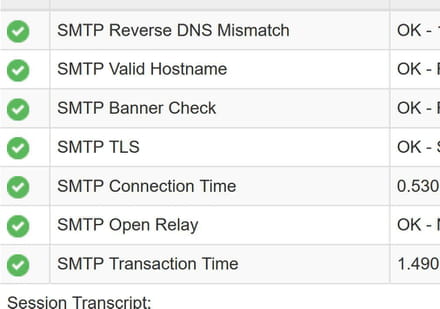

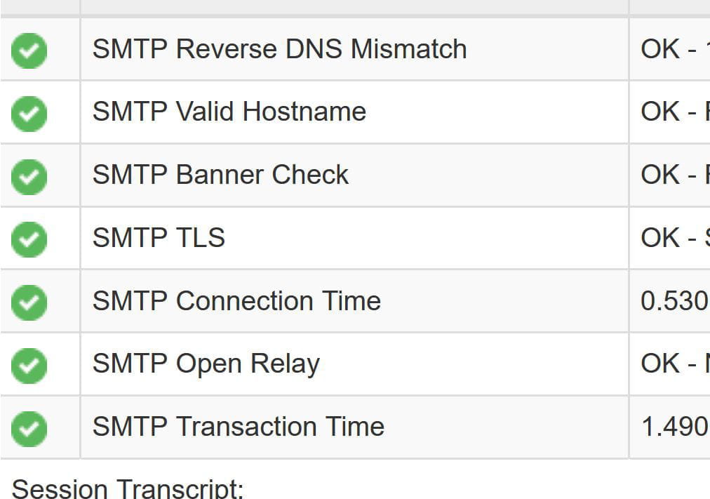

      1. Ça ne fonctionne toujours pas bien que j'aie trouvé le moyen de tester en entrant : tous les tests sont bons, mais aucun mail reçu....pas plus que de réponses à mon sujet .

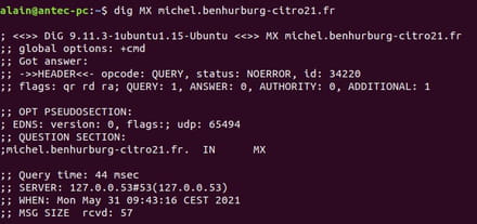

          Après vérification, il s'avère que ton serveur DNS n'indique aucun enregistrement MX :
          1. oui , les ports sont ouverts sur la box et le parefeu du nas désactivé.
            La commande lookup trouve bien l'enregistrement MX de même que l'outil mxtoolbox
            10 mail-fr.securemail.pro REGISTER S.P.A. (AS39729) 15 min Blacklist Check SMTP Test
            20 michel.benhurburg-citro21.fr Bouygues 15 min Blacklist Check SMTP Test

                  La règle est très simple : si ton adresse est admin@michel.benhurburg-citro21.fr tu dois obligatoirement avoir un MX pour le domaine michel.benhurburg-citro21.fr
                2. @barnabe0057c'est bien ce que j'ai
                  est-ce que je dois aussi creer ce sous-domaine chez Amen et le rediriger vers le Nas ?
                3. Contributeur
                  @Utilisateur anonymeoui rajoute un enregistrement A pour le sous-domaine michel.benhurburg-citro21.fr
                4. @barnabe0057c'est déjà fait j'ai créer l'enregistrement A
                  ... mais je n'ai pas créer le sous domaine michel.benhurburg-citro21.fr
                5. Contributeur
                  @Utilisateur anonymeSi tu parles de créer une nouvelle zone non ce n'est pas la peine, juste un enregistrement A dans la zone existante.
                  Tu auras donc 2 enregistrements A.
