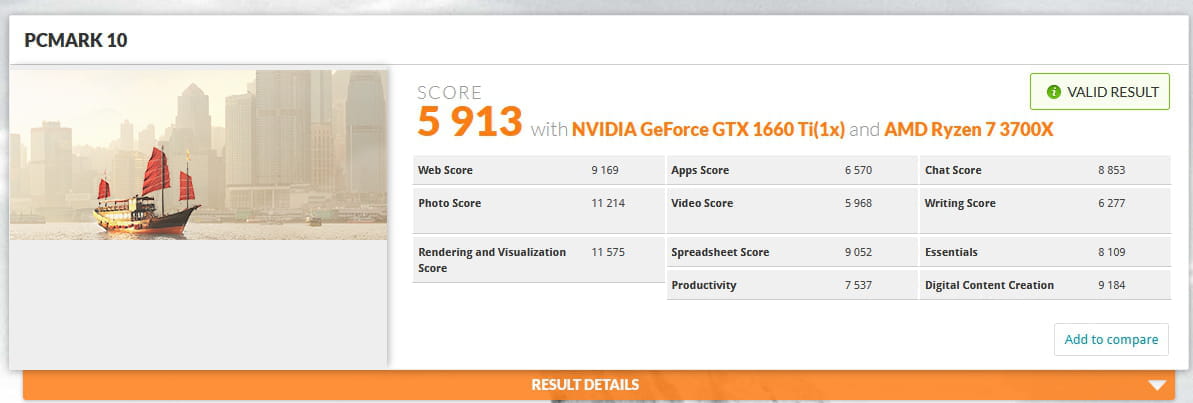

Depuis que j'ai fait cet upgrade, ma suite adobe fonctionne au ralenti comme si j'étais sur un pc bas de gamme. J'avais de bien meilleures perfs avant d'upgrade (en gros impossible de travailler convenablement sur PS), lorsque j'ouvre le gestionnaire de tâche et que j'utilise PS, je vois que mon cpu n'est utilisé qu'à 2%. J'ai fait un PCMARK10 et j'obtiens la note de 5913 (cf ci dessous) ce qui est franchement bas pour une config comme la mienne je crois.
https://www.3dmark.com/pcm10/61580208
Y'aurait il un truc que j'aurais pu mal faire (branchement ou je sais pas trop quoi) qui "briderait" mon cpu ?

Les 16go sont bien reconnus et en terme de chauffe je suis à ~35°C sur le cpu en idle comme sur PS.
Au lancement de PS j'ai un EDC(cpu) de 80%.
Et en fait quand je ne fais rien sur PS la cadence maxi des coeurs du cpu est de 1500MHz et passe à 4000 lorsque je fais quelque chose...

1- Fait un test avec CrystalDiskMark en lecture/écriture séquentielle en donne le débit.
2- analyse l'utilisation du proco, de la RAM et du SSD avec le moniteur de ressources afin de vérifier quels processus ralentissent le PC
