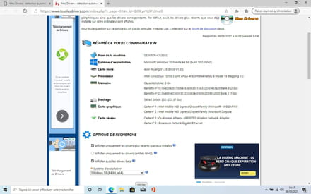

    Je vois que tu as deux barrettes de RAM différentes... ce n'est pas bon.. pour le fonctionnement.

    Comment as-tu réussi à aller sur le site "Touslesdrivers" si ce PC ne marche pas..?
