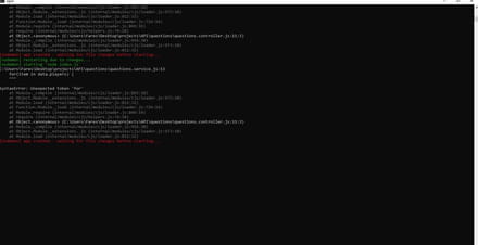

j'ai dans ma base de données sql 2 tables, une table appelée club et une table appelée players, ils sont connectés par une à plusieurs relations, j'ai donc créé une requête de publication dans Flutter, et à partir de ma requête, je voulez envoyer le nom du club, le prix du club pour les insérer sur la première équipe de table, et dans la même requête envoyer la liste des joueurs sélectionnés de l'équipe et faire une boucle pour les insérer dans la deuxième table des joueurs et insérez l'identifiant du club pour chaque joueur, mais je me suis rendu compte que je ne savais pas quoi faire dans Flutter ou Node.js, j'essaie de trouver la bonne syntaxe pour ce que j'ai essayé, après l'exécution, j'ai eu une erreur dans node.js qui dit
"unexpected token for" c'est clair qu'il ya des autres fautes de syntaxe ,

des captures sur les erreurs:
ce que j'ai essayé:
