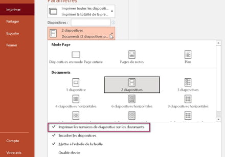

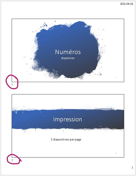

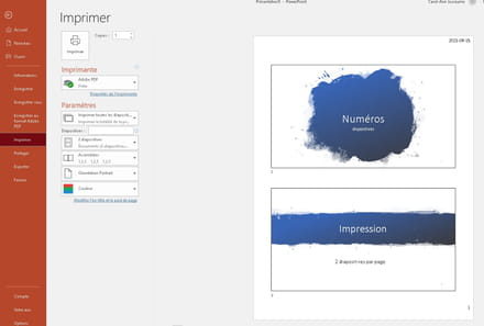

Je dois convertir un PPT en PDF en mettant 2 diapositives par page.
Quand je sélectionne "2 diapositives" dans fichier > imprimer > paramètres, on voit les numéros de diapositives apparaître sous chaque diapo (coin inférieur gauche).
Est-ce que quelqu'un sait comment les enlever? Je n'ai rien vu à cet effet dans les masques, mais je ne cherche peut-être pas au bon endroit!
Merci!
  1. m@rina Messages postés 27560 Date d'inscription   Statut Modérateur Dernière intervention   11 562
    Dans la boîte de dialogue Impression, il faut que tu décoches l'option Imprimer les numéros de diapo sur les documents.

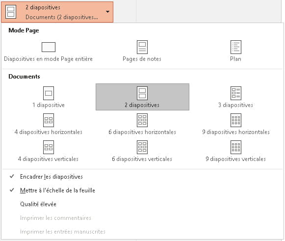

  2. m@rina Messages postés 27560 Date d'inscription   Statut Modérateur Dernière intervention   11 562
    Il s'avère qu'il s'agit d'une fonctionnalité relativement récente pour PPT 365.
    Quelle est ta version précise avec la build ?
    Auparavant, cette option se trouvait dans les options d'impression. Peux-tu regarder de ce côté : Onglet Fichier, Options, Options avancées => Imprimer.
    Sinon, essaie de faire une réparation d'Office (rapide) et/ou une mise à jour.

    1. caroju678
      J’y ai accès dans les options avancées.
      Un immense merci pour ton aide!!!
