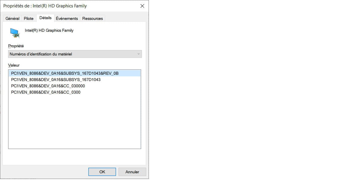

Peux-tu lancer le gestionnaire de périphériques, développer la carte graphique et donner le numéro d'identification.
https://www.commentcamarche.net/informatique/peripheriques/1067-trouver-le-numero-d-identification-d-un-peripherique-sur-pc/
C'est trop vaste. Intel a créé un certain nombre de cartes graphiques, même intégrées à leur chipset.

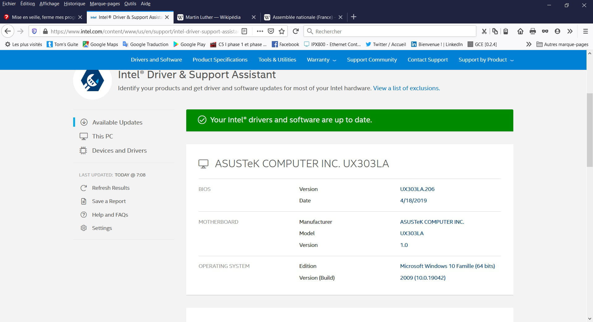

Va sur cette page, installe le programme de détection qui mettra le drivers graphique à jour :
https://www.intel.com/content/www/us/en/support/detect.html

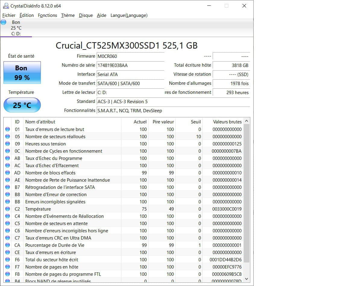

Essaye de faire ces manips :
Télécharge le programme, installe-le et lance-le (attention, sélectionne bien le programme : crystaldiskinfo, pas crystaldiskmark !) :
https://crystalmark.info/en/software/crystaldiskinfo/
Donne l'état du disque.

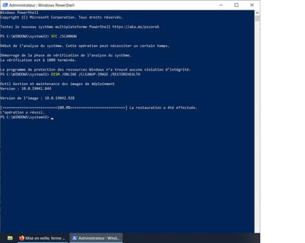

Puis, appuyer sur les touches Windows et X et cliquer sur powershell (admin) et copier la commande :
CHKDSK /F /X
Répondre "o" et redémarrer le PC.
Enfin, ouvrir une fenêtre powershell (admin) et saisir la commande :
SFC /SCANNOW puis valider
Sans fermer la fenêtre, copier la commande :
DISM /ONLINE /CLEANUP-IMAGE /RESTOREHEALTH puis valider.
Donner le résultat de ces deux commandes.
CHKDSK /F /X

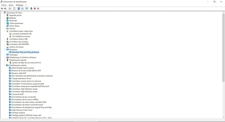

edit:
je viens de regarder le gestionnaire de peripherique en mode sans echerc et il y a des pb, est ce normal puisque je suis en mode sans echec
edit 2 , oui à chaque fois c'est marqué que c'est parce que je suis en mode sans echec

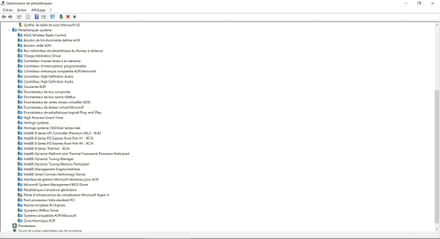

le pc se met en veille, lorsque je releve le capot, le pc ne se reveille pas de la veille, j'appuie sur le bouton de mise en route, le pc se rallume, il me demande d'appuyer sur entrer pour me connecter puis tout est comme c'était avant de mettre en veille, donc oui, ça fonctionne. je l'ai fait 2 fois
Donc, c'est un drivers qui met le bazar. Le mode sans échec ne charge qu'une partie des drivers, si ça fonctionne, c'est que l'un des drivers non chargé est responsable.
ok, donc comment savoir lequel ? compliqué, c'est peut etre 1 de ceux qui ou il y a un triange jaune dans le gestionnaire de perif

Refaire consciencieusement la mise à jour sur le site d'Intel avec détection : https://www.intel.com/content/www/us/en/support/detect.html
Je ne vois rien d'autre.
Sur le site d'Asus, il y a très peu de drivers pour W10, sans doute parce que la majorité sont intégrés à W10.
