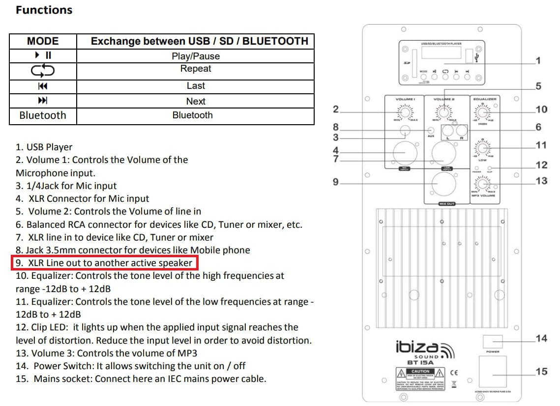

J’ai une enceinte IBIZA BT15A de 500W (active)
J’aurais voulu savoir si je pouvais la raccorder à une autre BT15A en prise XLR
Par le raccord (MIX OUT) et donc avoir 2 enceintes qui fournissent 1000W.
Merci !
  1. Salut,
    Oui ça devrait fonctionner.
    C'est d'ailleurs inscrit comme cela dans la notice.
    1. Par contre pour la puissance, attention, c'est 250 Watts RMS par enceinte, 500 W c'est la puissance en crête, une info qui sert pas à grand-chose. Mais c'est sûr que c'est plus vendeur de marquer 500W comme première info sur les annonces...
      Sans compter que la puissance n'a pas grand sens sans rendement (pour la BT15A, c'est 94 dB/W/m).
