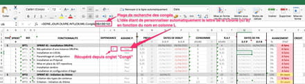

Je vous explique mon cas :
J'aimerais pouvoir déduire, dans un onglet "Tache" la "date de fin" (colonne "U") d'une tâche, en fonction d'une "date de début" (colonne "P") et de la personne à qui elle est attribuée (colonne "L").
Ceci prenant en compte les éventuels congés de la personne (congés qui sont renseignés dans un autre onglet "Congés")
Aujourd'hui, j'ai la formule qui permet de faire ça,
=SERIE.JOUR.OUVRE.INTL(O5;M5;;Congés!B$4:B$152)
mais je suis obligé de modifier "manuellement" la lettre de la colonne correspondant à la personne assignée (ici "B").

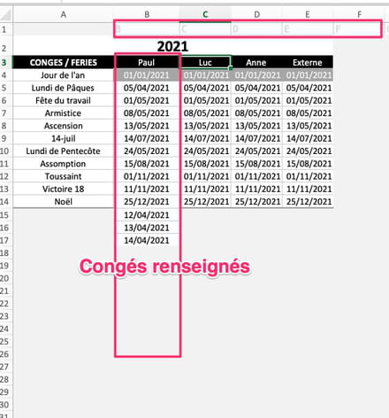

Lettre qu'on retrouve dans l'onglet "Congés"
J'aimerais donc pouvoir automatiser ça dans ma formule.
Sachant qu'en plus, il y a peut-être de quoi améliorer ce que j'ai fais dans la mesure ou là lettre "B" située en colonne "K" de mon onglet est récupéré depuis la ligne 1 de l'onglet "Congés".
Cette valeur étant elle-même récupéré via la formule
=SUBSTITUE(ADRESSE(1;COLONNE();4);"1";"")
dans chaque colonne et ligne 1 de l'onglet "Congés"
Onglet "TACHE"
Onglet "CONGES"
Merci pour votre aide précieuse :D

    Pourquoi ne pas tout simplement définir le nom "Paul" pour la plage Congés!B$4:B$152, le nom "Luc" pour la plage Congés!C$4:C$152 etc. (rapide en sélectionnant B3:E152 et en faisant FORMULE/Noms définis/Depuis sélection) ?
    Ta formule en U5 s'écrirait alors =SERIE.JOUR.OUVRE.INTL(O5;M5;;L5) !
    Je n'ai pas pu tester ma proposition ; alors fais-le sur une copie de ton fichier :-)

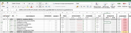

  4. eriiic Messages postés 24581 Date d'inscription   Statut Contributeur Dernière intervention   7 281
    à tester :
    =SERIE.JOUR.OUVRE.INTL(O5;M5;1;DECALER(Congés!$B$4:$B$152;;EQUIV(L5;Congés!$3:$3;0)-2))
    ta colonne K ne sert pas
    eric
    1. quirs Messages postés 9 Statut Membre
      J'ai "FAUX" en résultat :(
    2. eriiic Messages postés 24581 Date d'inscription   Statut Contributeur Dernière intervention   7 281 > quirs Messages postés 9 Statut Membre
    3. quirs Messages postés 9 Statut Membre > eriiic Messages postés 24581 Date d'inscription   Statut Contributeur Dernière intervention
      Comme tu peux voir en image, j'ai soit VRAI soit FAUX en réponse :/
      Exemple en cellule U6
