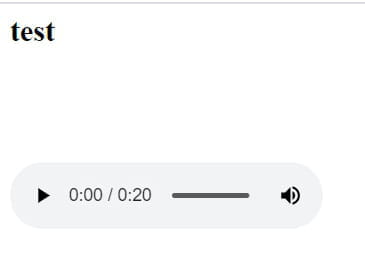

La video est au format MP4.
Je viens de faire un test et effectivement ca ne marche pas, cest toujours le meme probleme<html> <head> <title>test</title> </head> <body> <h2> test</h2> <video controls width="250"> <source src="rock.mp4" type="video/mp4"> Sorry, your browser doesn't support embedded videos. </video> </video> </body> </html>
