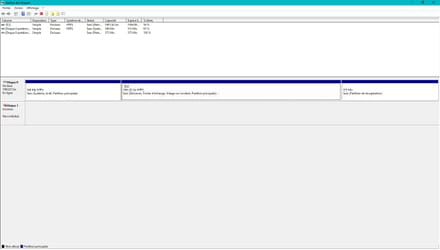

Bonjour à tous ,
voila j'ai un problème comme écrit dans le titre je n'arrive pas à initialiser mon nouveau SSD dans le gestionnaire de disque un message s'affiche [ paramètres incorrecte ] le disque et inconnu dans le gestionnaire de disque alors je fait appelle à vous pour me venir en aide j'ai déjà tentais pas mal de truc mais rien n'y fait un dieu me viendra t'il en aide !!!!!

        2. Alors en test j'ai fait
          - mettre à jour chipset carte mère
          - j'ai tester d'activer le ssd dans le bios [M2 genie ] ce qui avait marcher j'ai pu voir le ssd en non alloué j'ai tentais un clonage de disque sur le ssd mais en redémarrant le pc ça n'a plus jamais remarcher
          - j'ai tenter de telecharger AOMEI Assistant Partition tout tester avec mais toutes les opérations finisse par une erreur
          - en passant par diskpart dans les commande impossible d'effacer les attributs de disque

      2. Si tu ne l'as pas encore fait, essaie ceci:
        Clic droit sur la racine (là ou est marqué disque 1). Si l'option Initialiser apparait, tu cliques dessus. Sinon, tu peux essayer de mettre à jour le firmware du SSD:

      3. Alors en test j'ai fait
