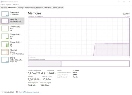

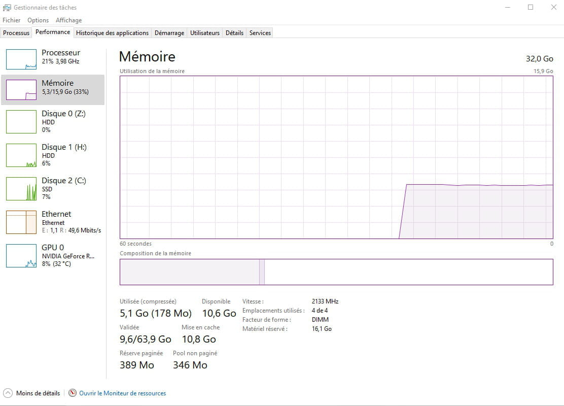

      donne capture écran du gestionnaire des tâches > Performance > Mémoire
    2. @Retrosnyc'est toujours moi mais j'ai du me connecter pour pouvoir poster la photo
  2. C'est une aorus B450 élite et les barettes sont des corsair vengeange RGB (la comme je l'ai dit j'en ai mit d'autre pour tester si le problème persistait meme si j'en ajoutait d'autre).

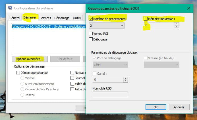

      allez dans " MSCONFIG " > Démarrer > Options avancées
      nombres de processeurs > mettez le Max
      Décocher Mémoires Maximales
      valider
      redémarrer le Pc
    2. @jfmimiJe l'ai déjà fait mais malheureusement ça ne fonctionne pas.
