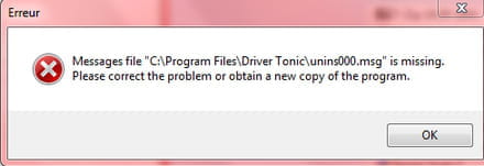

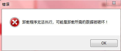

      1. Re
        est ce normal que => Driver Tonic
        => DriveTheLife
        veulent pas se supprimer ?

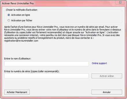

    5. Modérateur
      Tu as essayé avec REVO ? tu as un message d'erreur ?
      1. pour drivertonic ça me mets ça
      2. et driverthelife ça
    6. Modérateur
      C'est parce que c'est une version pro , désinstalles la et installes la version REVO FREE
