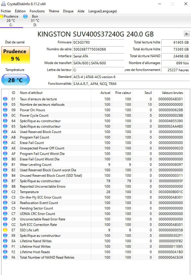

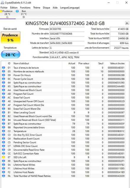

Testes ton/tes disques durs et donnes le résultat (couleur et état) ou poste une capture d'écran : https://forums.cnetfrance.fr/tutoriels-logiciels-et-applis/487485-tester-son-disque-dur-ou-ssd-avec-crystaldiskinfo
Outch ! Tu as un Kingston SSDNow V400. Ce SSD avait 2 versions, un avec un bon firmware, un autre avec un mauvais. Ça avait fait jaser à l'époque parce que c'était impossible à savoir avant l'achat.
Normalement, un tel SSD peut écrire 100 voire 150 TB, là, il n'y a que 74 TB écrits et il est bientôt en fin de vie.
Franchement, change-le vite. Et prends un SSD garanti 5 ans de préférence. Les 500 GB voire 1 TB ont un très bon rapport capacité/prix.
ModérateurSalut ,
Comme dit Dachiasse et le tuto , c'est pas bon , il va falloir le remplacer :
- Jaune, un ou plusieurs défauts sont signalés, ceci peut engendrer une instabilité de Windows, crash ...etc..
Sauvegardez vos données au plus vite, puis changez le HDD /SSD

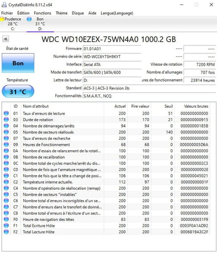

Pour tout PC, changer de barrettes de mémoire vive (RAM) ou d'SSD est simple. Donc, tu peux recycler ton HDD qui est correct sur Crystal Disk Info.
