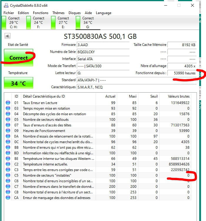

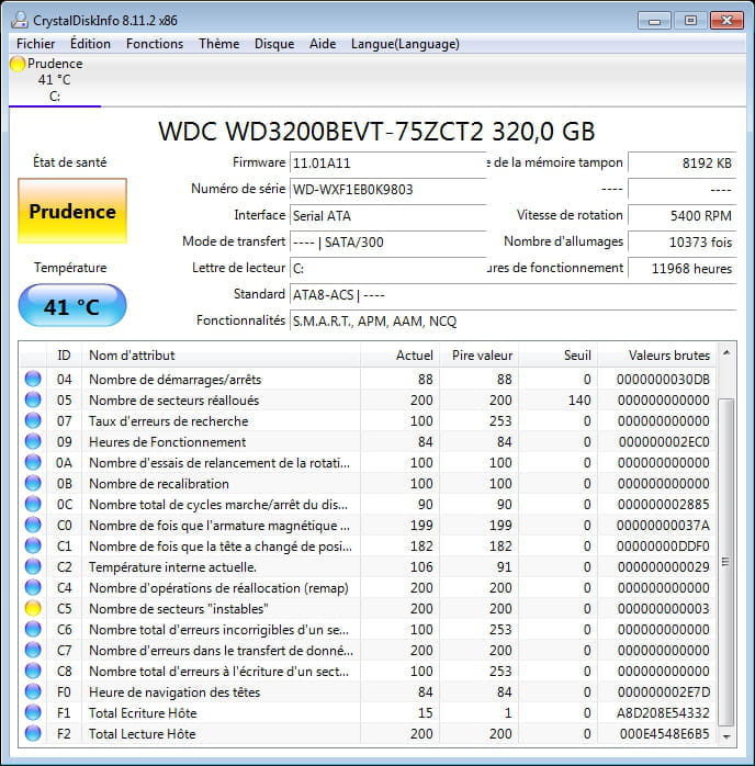

vérifie l'état de santé du HDD
crystaldiskinfo de crystalmark.com
change le DD
