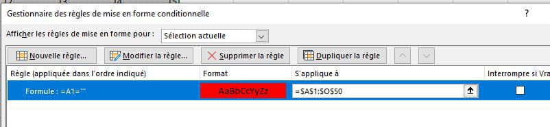

Pourquoi un bouton puisque à l'origine le s cellule sont toutes blanches (sans couleur de remplissage) de ce fait si une ou plusieurs est/sont vide, c'est la MFC qui sans charge. Ceci simplement sans bouton héhé..
