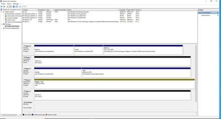

Bonjour bonjour,
Il y a a peu prés 3 ans lors de la réception de mon pc qui n'était équipé que d'un ssd j'ai partitionné (ou fractionné je ne suis pas sur du therme)
Mais voila: j'ai appris il y a peu qu'il vaux mieux qu'il ne le soit pas j'ai donc essayé moultes et moultes techniques afin de le remettre d'origine sans résultat :/
Je m'en remet donc a vous si vous pouvez m'éclairer.
Merci d'avance.
Hugo.
ps: ci joins une capture d'écran du gestionnaire des disques où les disques 2/3/4/5 ne sont en réalité qu'un seul et même disque de 2To

Le seul moyen de tout bien repartitionner serait de tout supprimer en utilisant GParted sur une clé usb bootable. -

Qu'as-tu fais fait pour qu'un seul disque paraissent comme 4 disques physiques?
@madmykeEn fait il y a un ssd de 250GB où il y a Windows et un disque dur de 2TB pour tout le reste.
Modérateur@ZakoruJe me disais aussi qu'il y avait un info incorrecte quelque part :-)
Donc on a bien un SSD qui doit rester comme tel et un disque 4 terra qui est un HDD.
Perso je ne vois donc aucune problème à avoir des partitions. -
@madmykeLe problème n'est pas qu'il y ait des partitions, le problème qu'un seul disque de 2To non pas comme d'un seul disque, avec des partitions, mais comme 4 disques physiques (disque2, disque 3, disque 4 et disque5). Ceci n'est pas normal.
Modérateur@epangoEn effet, mais il a passé en résolu.
Je m'en souviens plus du tout comme je l'ai dis ca fait plusieurs années
Du coup après avoir fait la manip de samigtx1459 il y a eue quelques problèmes mais tout est revenu en ordre.
Merci beaucoup pour votre aide.
