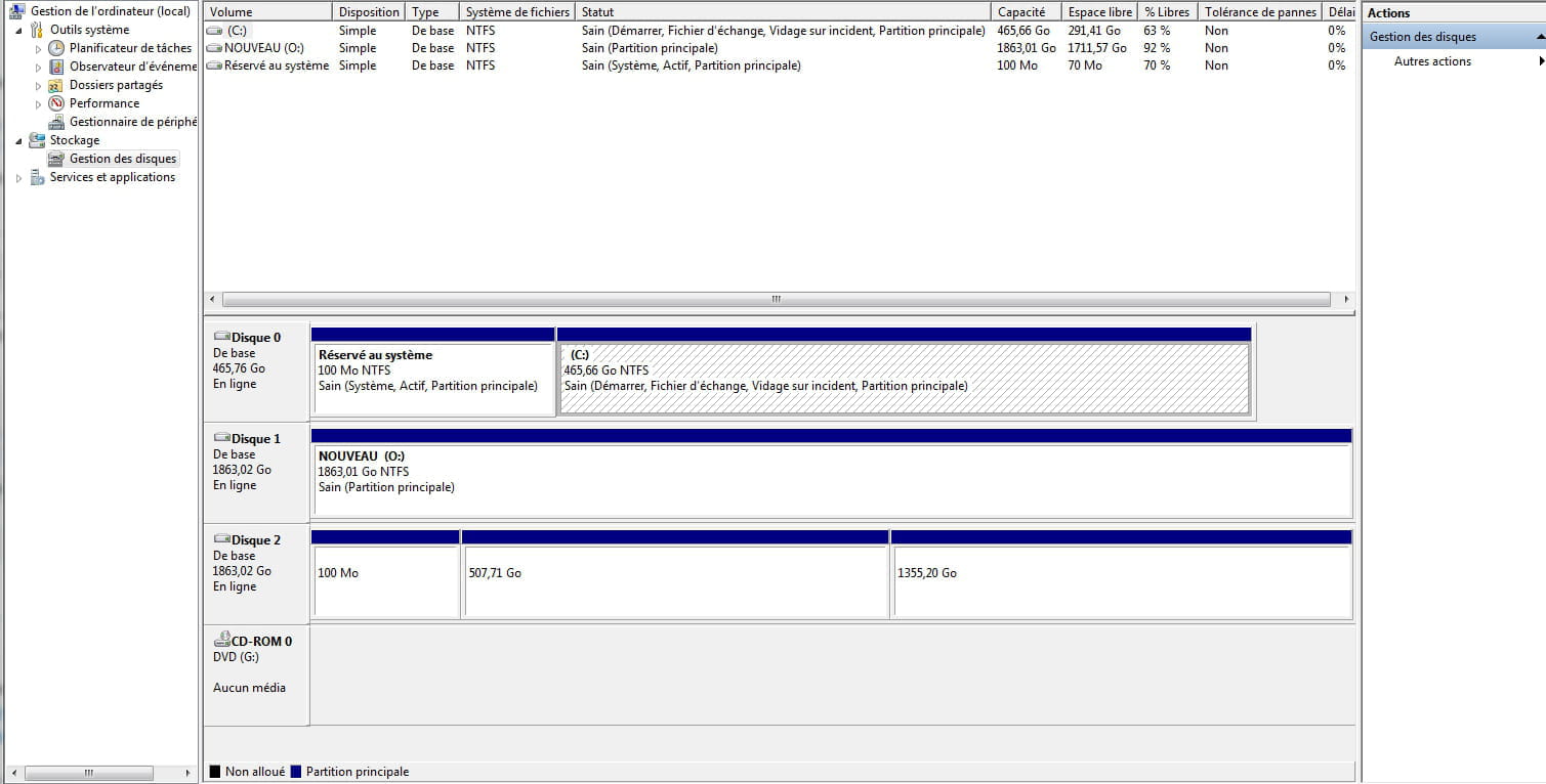

  1. Panth33ra Messages postés 23199 Date d'inscription   Statut Membre Dernière intervention   Ambassadeur 2 358
    Adresse-nous une copie d'écran de ton Gestionnaire de disque(s) pour en connaitre la raison. Merci.

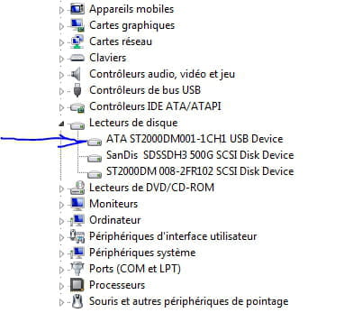

    1. LelouchVV Messages postés 10 Statut Membre
      Bonjour, voici la copie d'écran avec le disque dur en question le désignant avec une flèche
      1. Panth33ra Messages postés 23199 Date d'inscription   Statut Membre Dernière intervention   2 358 > LelouchVV Messages postés 10 Statut Membre
        Merci mais ce n'est pas le Gestionnaire de disque mais bien celui des périphériques !
      2. LelouchVV Messages postés 10 Statut Membre > Panth33ra Messages postés 23199 Date d'inscription   Statut Membre Dernière intervention
        J'ai trouvé l'endroit en question désolé de l'attente, il s'agit du disque 2 qui pose problème

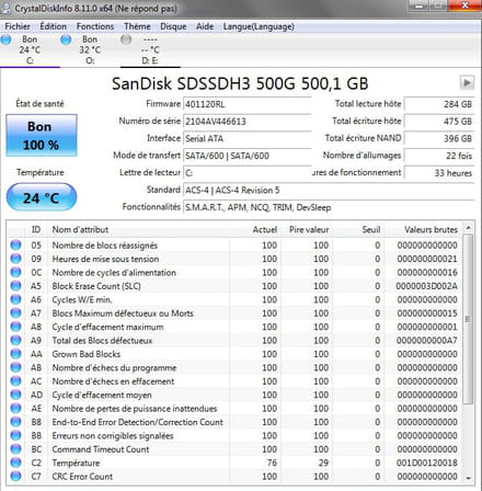

      Tu peux le tester avec CrystalDiskInfo sert-toi des codes couleur qui suivent pour interpréter les résultats qui sont instantanés :
    3. LelouchVV Messages postés 10 Statut Membre > bazfile Messages postés 58527 Date d'inscription   Statut Modérateur Dernière intervention
      J'ai essayé de vérifier son état avec ce logiciel et au moment ou je clique dessus pour y accéder il bloque et ne répond plus
