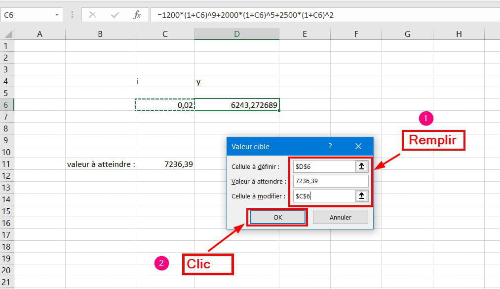

          Il utilise Valeur Cible qui n'est pas une fonction mais qui se trouve dans le ruban d'Excel :
          Données > Analyse de scénario > Valeur cible.

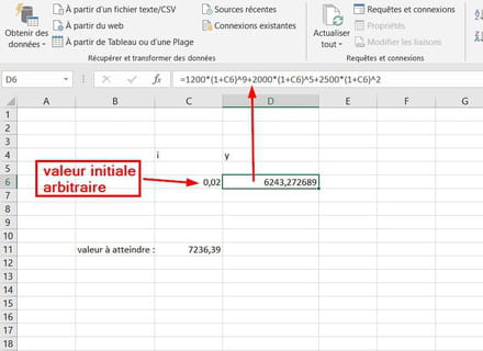

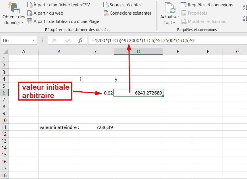

          Je me permets de rajouter 2 écrans, faits rapidement, pour expliciter :
          1) au départ :
          2) Utilisation de Valeur Cible :
