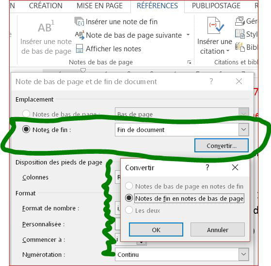

    Ce n'est pas très compliqué ...
    1. Bonjour Raymond. Merci pour votre contribution. Cela ne fonctionne pas. Il faut une macro comme l'a indiqué Marina car les appels de notes se sont exportés comme des chiffres exposants et pas comme des appels de note. Reste à pouvoir exécuter la macro et dans ce domaine je suis complètement débutant.
