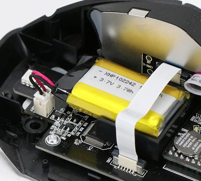

      1. @Panth33raDésolé pour les photos. J'ai déjà regardé sur amz mais je ne vois pas de wh dans les descriptions. Il y a une incidence si les wh ne sont pas de 3.7 ? Connaissez vous également le nom de l'embout permettant de connecter la batterie parce que j'en ai aucune idée je suis nul en électronique ?
      2. @hyzzoxJe te cite... "Il y a une incidence si les wh ne sont pas de 3.7"
        Je dirais... Oui. Le voltage doit être de 3,7V comme sur la photo fournie !
        "...le nom de l'embout permettant de connecter la batterie"
        Je ne suis pas certain de l'appellation mais en électricité auto/moto, on utilise le terme "sucre" (connecteur en plastique blanc).

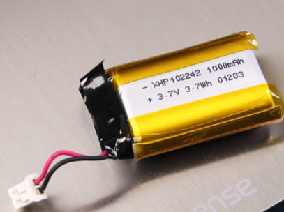

        La batterie semble correspondre... https://www.amazon.fr/vhbw-Li-Polym%C3%A8re-Batterie-Wireless-533-000130/dp/B07DJ68SGY/ref=sr_1_3?__mk_fr_FR=%C3%85M%C3%85%C5%BD%C3%95%C3%91&dchild=1&keywords=batterie+3.7v+1000mah+pour+souris+logitech&qid=1611848808&sr=8-3
      3. @Panth33raMerci pour la réponse, je vais donc continuer mes recherches pour trouver une batterie rechargeable de 3.7 V, 3.7 wh et 1000 mAh. Si quelqu'un venait à passer par là et qu'il connaît des batteries fiables et qui correspondent n'hésitez pas à m'en faire part.
