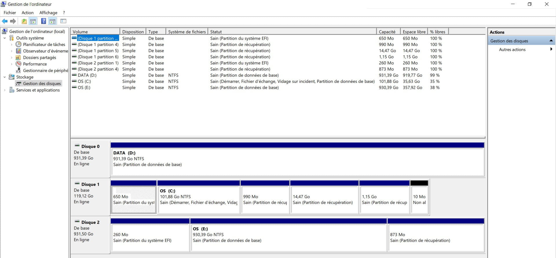

J'ai extrait le disque dur d'un pc portable car Windows 10 ne se lance pas. Avant j'ai testé un passage par live-ubuntu pour voir si le DD est visible et malheureusement il est invisible.
Je l'ai connecter à un autre PC et l'explorer w10 voit bien le DD et j'arrive à voir l'arborescence de 1 er niveau après impossible. J'ai tenté un CHKDSK qui m'annonce qu'il est passé en RAW sauf que sur la gestion des disques le disque est bien affiché en NTFS.
Comme ce disque provient d'un PC avec un session Windows avec mot de passe, est ce que ça peut venir de là ?
Sinon connaissez des méthodes que je devrais appliquer ou des outils a utiliser

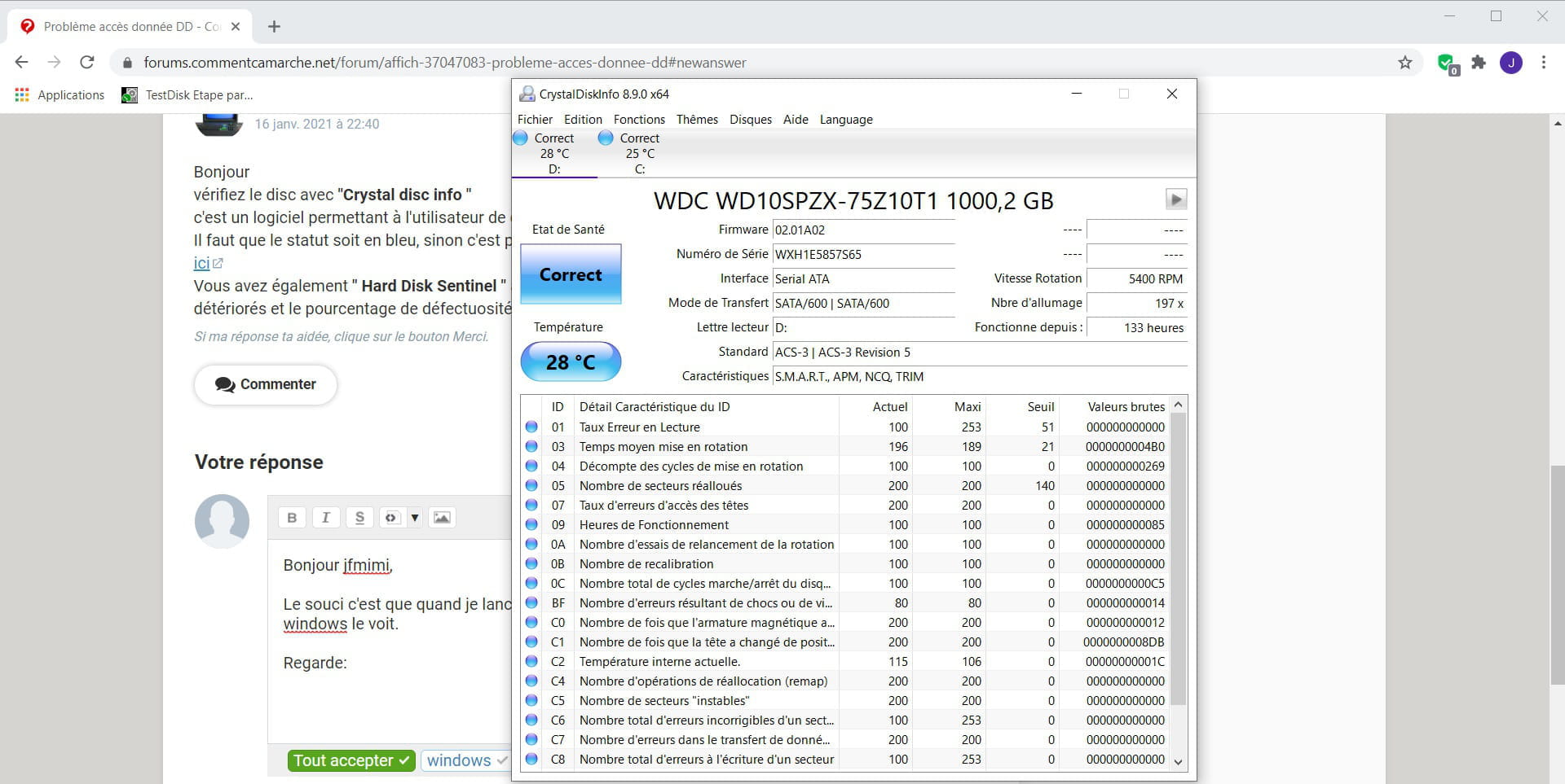

vérifiez le disc avec "Crystal disc info "
c'est un logiciel permettant à l'utilisateur de connaître l'état de son disque dur.
Il faut que le statut soit en bleu, sinon c'est pas bon signe.
ici

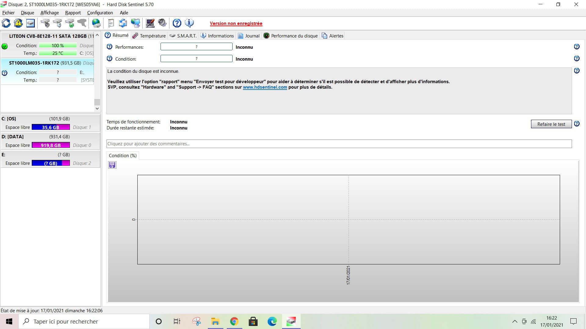

Vous avez également " Hard Disk Sentinel " avec des résultats plus détaillés sur le nombre de secteurs détériorés et le pourcentage de défectuosité du HDD/SSD. a Télécharger ici
@jfmimiOui je m'en doutais mais est ce qu'il est possible de tenter une autre manip avant de prononcer la sentence.
Je sais que la solution ultime peut être l'entreprise spécialisée mais ça va coûter un bras je pense. -
