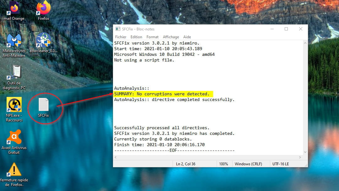

  2. Bonsoir,
    Vous n'êtes pas sur une session invitée sur cet ordinateur ?
    Sinon lancer ce programme pour voir si le système d'exploitation est corrompu ou pas (une fois lancer il faut taper sur la touche "Entrée" à plusieurs reprises...) ensuite quand le programme aura fini il y aura un rapport Log. sur votre bureau ensuite dans ce rapport il y aura ce type de phrase si le système n'est pas corrompu.
    https://telecharger.malekal.com/download/sfcfix/
    Dans le cas contraire si des corruptions sont présentes le programme les réparera normalement.

      @MPMP10 Je n'ai qu'une cession sur mon ordinateur, donc je ne suis pas sur une cession invité. J'ai fait ce que tu m'as dit avec le logiciel mentionné, et celui ci m'indique que je n'ai aucune corruption (comme dans ton exemple "summary: no corruptions were detected")
