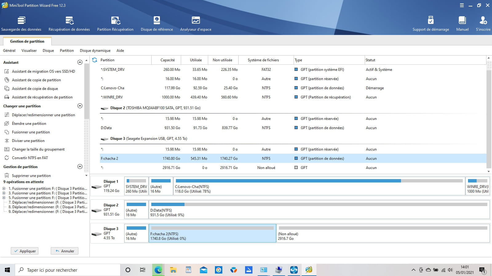

    la j'ai tout remis comme au debut DD en GPT et en partition principale
        tu clic droit sur la partition du disque 3 (la grise NTFS) et tu créer 3 partitions de 1.7 Go environ
        pour valider les opérations il faut cliquez en bas a gauche sur " Appliquer "
      2. Contributeur
        @Cha8581non sur " Déplacer/Redimensionner "
        et tu règle a 1.7To environ ou 1700Go du réduis de droite a gauche
        tu auras 2 partitions dont une " Non alloué "
        fait ça donne capture écran et je t' indique la suite

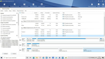

        bien maintenant tu fait clic droit sur la partie " non alloué " puis " créer "
        puis tu réduit la partition de gauche a droite de moitié environ , appliquer
        tu auras 3 partition dont une non Alloué
        donne capture

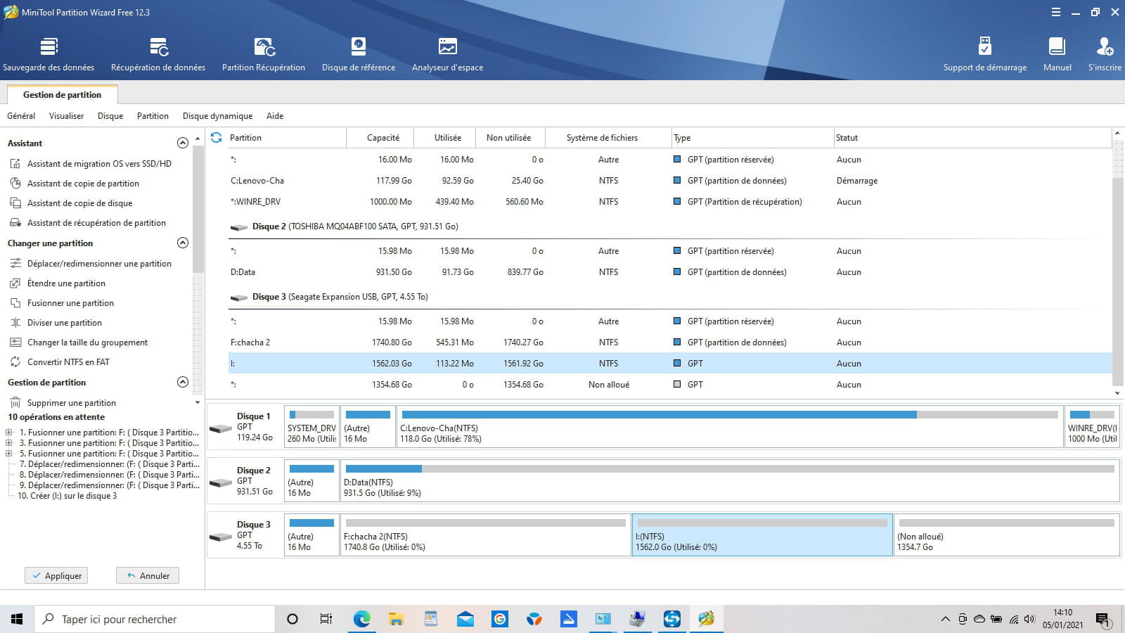

      2. Contributeur
        @Cha8581clic droit sur " Non alloué "
        puis " créer " > OK > Appliquer
        vous devrez avoir les 3 partitions de bonne
        capture écran

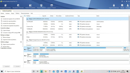

      3. Contributeur
        @Cha8581maintenant clic droit sur " Disque 3 " > convertir GPT en MBR > Appliquer
