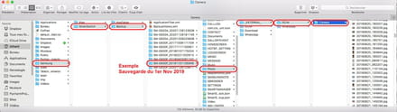

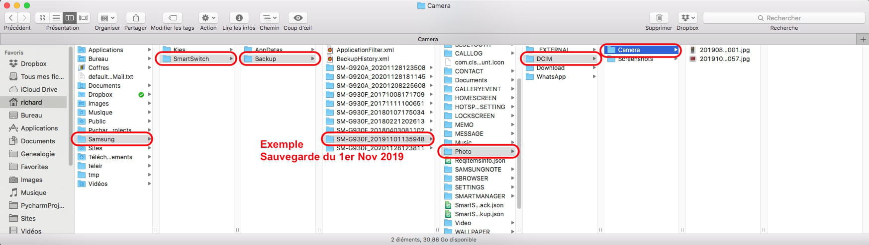

      Personnellement j'utilise l'application Smart Switch de Samsung
      Dans la page que je viens de t'indiquer, descend un peu et tu trouveras le bouton "Télécharger pour MAC OS"
      L'application installée sur le Mac, il te suffit ensuite de:
      - la lancer
      - connecter en USB ton Samsung à ton Mac
      - tu as ensuite le choix entre faire une sauvegarder ou restaurer: voici un guide plus détaillé
      Note: une fois la sauvegarde effectuée, tu vas dans le dossier qui va bien selon que tu veux récupérer tes photos ou vidéos ou musiques. Il faut aussi savoir que selon que le stockage est dans la mémoire interne du Samsung ou sur une carte microSD, il te faut aller dans des dossiers différents.
      Exemple : j'ai fait une sauvegarde le 1er Nov 2019 et je veux récupérer les photos que le mobile a mis dans sa mémoire interne:
      Exemple : idem mais je veux récupérer les photos que le mobile a mis sur la carte microSD:
